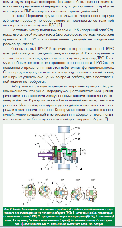

Тема заявлена про бесшатунные двигатели, поэтому возвращаю разговор на БШМ.
Вопрос к всем, кто разбирается в разложении сил в КШМ (или делает вид): есть ли боковая сила N (с которой ползун 10 давит на опору)  в данной схеме БШМ при нулевой силе трения?
Мой ответ - боковая сила равна нулю.
    50,2 КБ · Просмотры: 165
И правильно, что сомневаетесь, ни механизму, ни его создателю - г. Вор-огушину верить на слово, в том числе и печатное, нельзя. Конструкция нежизнеспособна (и в теоретическом и в практическом обсуждении закатана на этой ветке в ""асфальт"уже больше года назад). Автор естественно свято верит в собственную непогрешимость. Но ничего, время и не таких лечит.
...Мой ответ - боковая сила равна нулю.
Она не может быть равна нулю, тогда не будет реакции опоры. Ибо вам придется доказывать, что вы не изобретаете безопорный движитель.
Она (боковая сила) может быть равна нулю, но при этом будет и опора, и её реакция. И не потребуестся никакого "безопорного движителя."

Лучше всего стрелки умеет рисовать Edg (больше он, кстати, ничего и не умеет), к нему и обращайтесь за "помощью".
От себя добавлю, конечно, две такие точки есть все же можно найти, но они находятся только в ВМТ и НМТ - это "родимое пятно" объединяет все циклические машины объемного действия (кроме винтовых).
