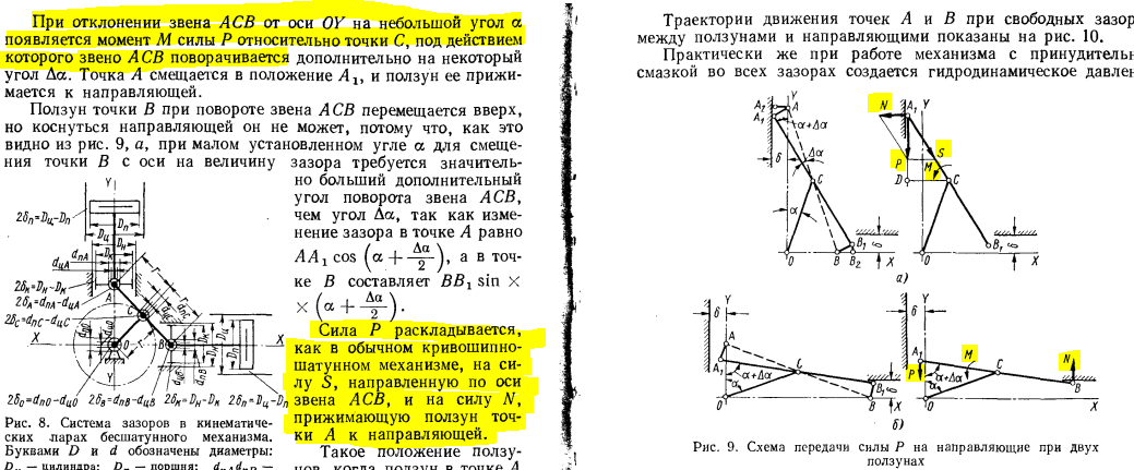

Раскладывая силы, моменты и реакции в бесшатунном механизме барина Ворогушина (тот, который с серьгами), при анализе реакций опор столкнулся с парадоксом: нужна компенсация момента М6 (от силы 6 относительно оси ЦОЭ (центрального опорного элемента), а этот момент равен нулю - на  ЦОЭ нет никакого момента.

Сосед Николаич задолбали вы уже своей чушью, и в кшм и в бесшатунном механизме разложение силы действующей на поршень соответствует физической картине и по этому сила перпендикулярная шатуну   физически не существует а существует только в вашем воспаленном сознании отсюда и все ваши проблемы
(от силы 6
относительно оси ЦОЭ (центрального опорного элемента), а этот момент равен нулю - наЦОЭ нет никакого момента.
В самом деле уже поднадоело на это смотреть
и в кшм и в бесшатунном механизме разложение силы действующей на поршень соответствует физической картине и по этому [highlight]сила перпендикулярная шатуну   физически не существует[/highlight]
Физически это та [highlight]ЧАСТЬ силы Р[/highlight], которая СОЗДАЁТ момент на ПКВ в БШМ (или на шатуне в КШМ). Или вы будете отрицать физическое существование силы Р, действующей на поршень?
Разложение силы, действующей на поршень, соответствует физической картине только в КШМ, для БШМ её надо писать по новой. Предложенное Баландиным разложение аналогично КШМ приводит к теоретической НЕРАБОТОСПОСОБНОСТИ механизма БШМ, поэтому он легко и просто отступает от следования по пути КШМ, когда ему это нужно. Я не думаю, что это было сознательное введение в заблуждение, но тем не менее это есть - смотрите на 12,13 стр.

повторяю последний раз никакого момента на шатуне нет (если не учитывать силы инерции)- не верите попробуйте вбить в палку в гвоздя, раскачать их чтобы свободно вращались и держась за гвозди создать на палке хоть какой то момент, палка, как и шатун может передавать только продольные усилия- или тянуть или пихать и ничего кроме , если вы этого не понимаете то это только ваши проблемы
Ничего не понял, рисунок бы, куда гвозди заколачивать, за что тянуть - никак ваш текст с шатуном не связывается.
Видно, не в последний раз, посмотрите у Баландина:
    73,4 КБ · Просмотры: 183
+1 короче не скажешь и Николаич, не в обиду, но наверное если даже провести опрос на ветке, думаю это никому не интересно
Сосед Николаевич вы всего лишь путаете кислое с красным
внимательно прочитайте что у Баландина написано и разберитесь о чем он
У него звено АСВ статически не определено поэтому он рассматривает механизм с зазором чтобы хоть что то рассчитать
Возьмите коленвал зажмите вертикально в тиски и установите на нем шатун с поршнем потом возьмите и нажмите мизинчиком на поршень- шатун будет поворачиваться на коленвале, и поворачиваться он будет до тех пор пока во что нибудь не упрется, вот об этом моменте в книге Баландина и говорится, и момент этот существует только до момента пока поршень не упрется в стенку цилиндра, как только уперся он исчезает, и момент этот совсем никуда не передается и ничего не крутит кроме смещения шатуна в сторону стенки к крутящему моменту двигателя он не имеет никакого отношения
в кшм при расчете сил и моментов в механизме изначально принимают зазоры равными нулю, поэтому нужды в описании этого момента который существует тысячные доли секунды нет, и никакого момента на шатуне конечно же нет, так что не клевещите на Сергея Степановича никаких моментов на шатуне он не вводил (в реальном двигателе этот момент обеспечивает перекладку поршня а потом сразу исчезает)
