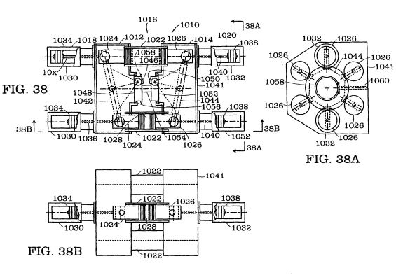

соединяет аксиально-поршневую конфигурацию с сочленениями типа scotch yoke (как в двигателе Bourke). Изменяемый ход поршней - и, естественно, изменяемая степень сжатия. Не слишком ли хорошо, чтобы быть правдой? Как считает уважаемое собрание?
Посчитайте количество трущихся поверхностей.
Таких моторов много и есть с более рациональными схемами, правда и у них ничего не вышло.
А от Бурке взяли самое плохое - линейный контакт... 🙁
Андрей Миллер, в самом деле посчитайте, - скажем, для 5-цилиндрового двигателя. С учетом нормальных нагрузок...
@VP
см. Бесшатунные двигатели - 2. Ответ #11769- 05.11.15 :: 08:50:51
Теперь видно, что рычаги "косой" шайбы связаны с поршнями посредством скользящих сочленений.
Значит эти скользящие сочленения и принимают на себя боковую нагрузку, в бесшатунных двигателях это называется ползуном
Рисунки из патента это конечно не рабочие чертежи но все же видно и основной недостаток, силы от всех четырех цилиндров передаются через одну консольную шейку , что не есть хорошо
Причем расстояние до этой шейки меньше чем до штоковых подшипников, что увеличивает нагрузку
Varan, и даже от 7 цилиндров. Причем, возможно, от двойных
поршней...
А как, спрашивается, у звездообразных двигателей мощностью в тысячи сил?
отличие данного подшипника от подшипников звездообразных двигателей в том что входящая в него шейка способна перекашиваться относительно оси подшипника , из за наличия зазоров в соединениях, неточности изготовления  , износа, что приводит к потере несущей способности (прикиньте эпюру такой нагрузки при несовпадении осей подшипника и шейки), повышенному износу и быстрому выходу из строя механизма
опять же судя по рисункам значительно увеличить диаметр этой выходной шейки для ограничения удельных нагрузок  весьма проблематично
причем в звездообразных двигателях каждый шатун сидит на своем пальце, который передает усилия только  с одного цилиндра а коренные шейки расположены с двух сторон и больше по диаметру, центральная шатунная шейка тоже больше и суммарная сила действующая на нее складывается от сил действующих с разных сторон, которые частично компенсируются

и с двумя консольными подшипниками
нарисовать можно что угодно, но вот самое сложное в машиностроении это простые узлы- подшипники, по ним защищено куча докторских и кандидатских диссертаций и написаны тома исследований, сам работал на предприятии где разрабатывали изделия с газовой смазкой, видел исследования кандидатов и докторов которые описывали процессы в них происходящие, расчет карманов, диаметра жиклеров и тд и тп
но ни разу не встречал расчета подшипника который работает с перекосом, шейка которого консольно вставлена , ну не принято так их делать, ну вот не получилось пока сделать работоспособные, так что подождем когда в серию запустят и посмотрим на ресурс
Varan, так ведь шайбу недолго посадить на Z-образный коленвал с двусторонними опорами. Такой двигатель (Bristol) успешно работал. Главное бесшатунный...

Ну да ладно.  Вообразим 2-литровый 5-цилиндровый Sanderson (скажем, диаметр цилиндров и ход поршней  78,8 х 82 мм, угол качания шайбы 19,5о + 19,5о). Одинарные поршни, головка цилиндров, естественно, моноблок (без разъема), наружный диаметр блока типа 350 мм... При высоком давлении наддува и степени сжатия 8 двигатель выдает где-то 650 Нм крутящего момента и развивает до 325 кВт мощности при 5500 мин-1.
А при низких нагрузках степень сжатия повышается аж до 30 (если только клапаны позволят). Изменять ход поршней тут уже излишне, достаточно отключать цилиндры.
