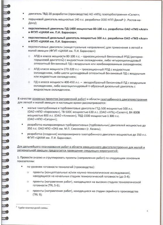

Приветствую участников ветки!
Вчера был на выставке ВУЗПРОМЭКСПО.
Предлагаю познакомиться с запиской руководства Технологической платформы "Авиационная мобильность и авиационные технологии" по российским поршневым двигателям (4 страницы).
С начала 2016г. эта организация становится Ассоциацией с тем же названием и приобретает статус юридического лица.

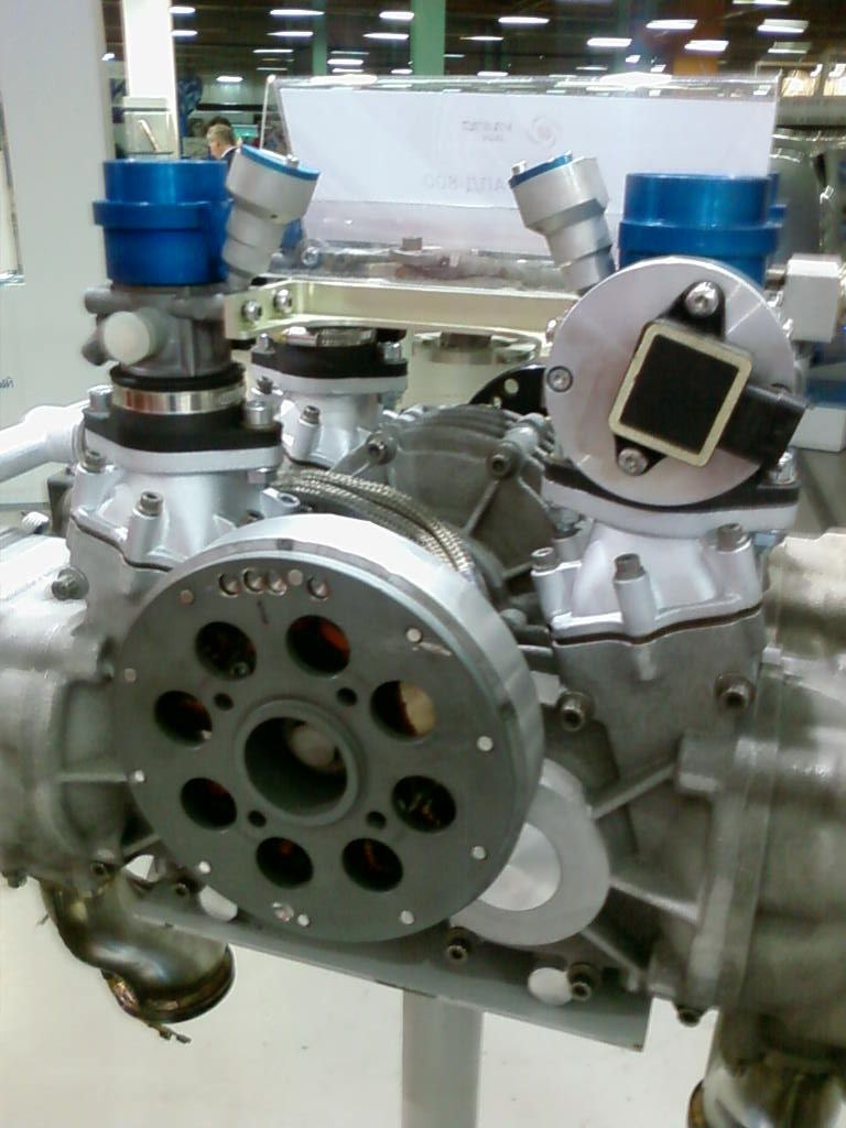

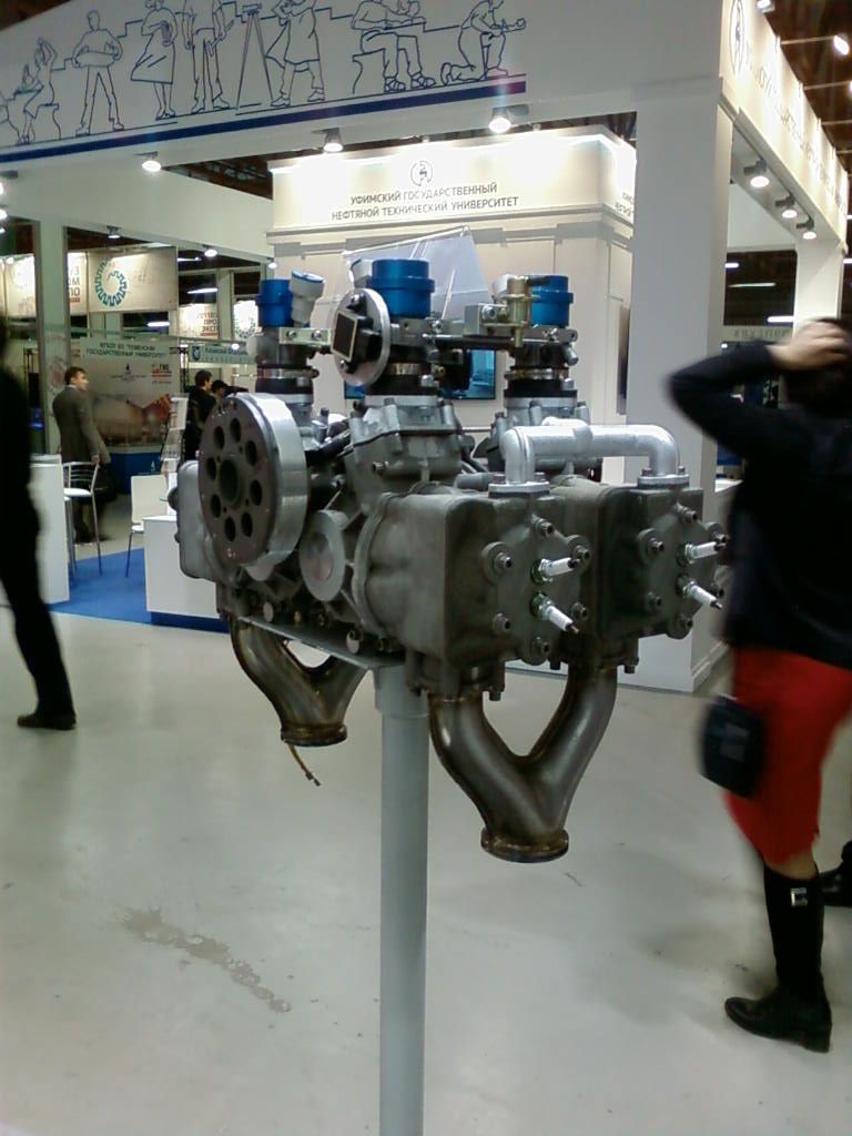

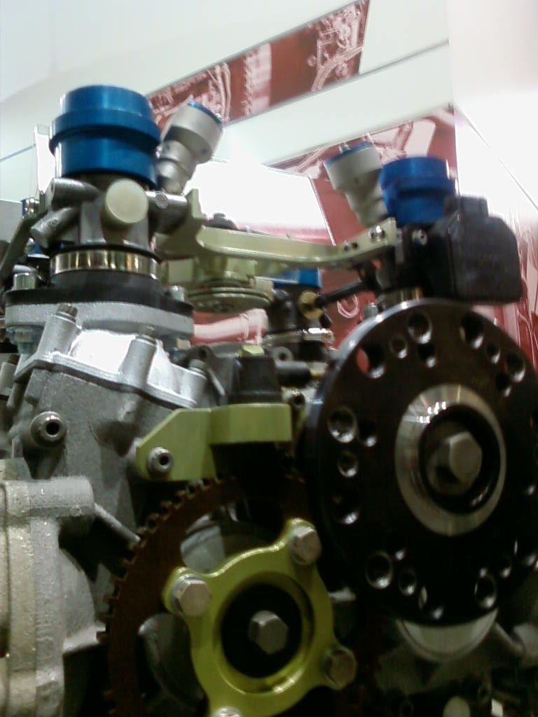

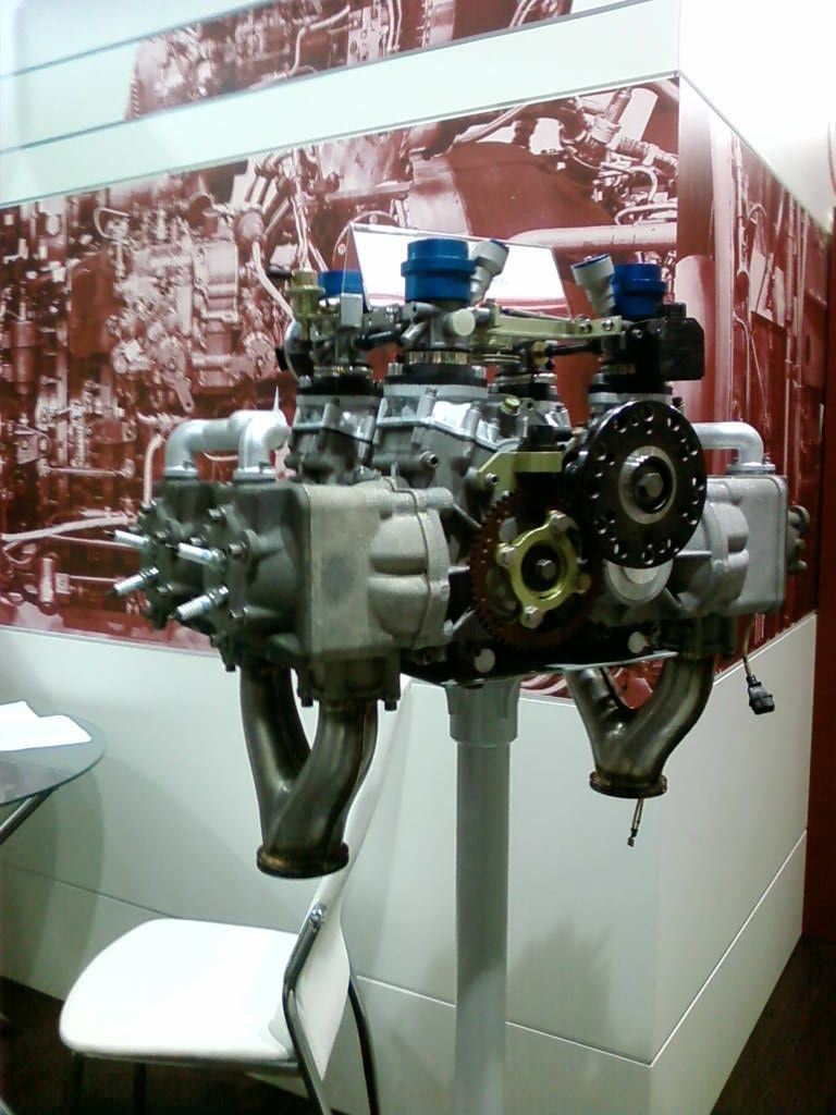

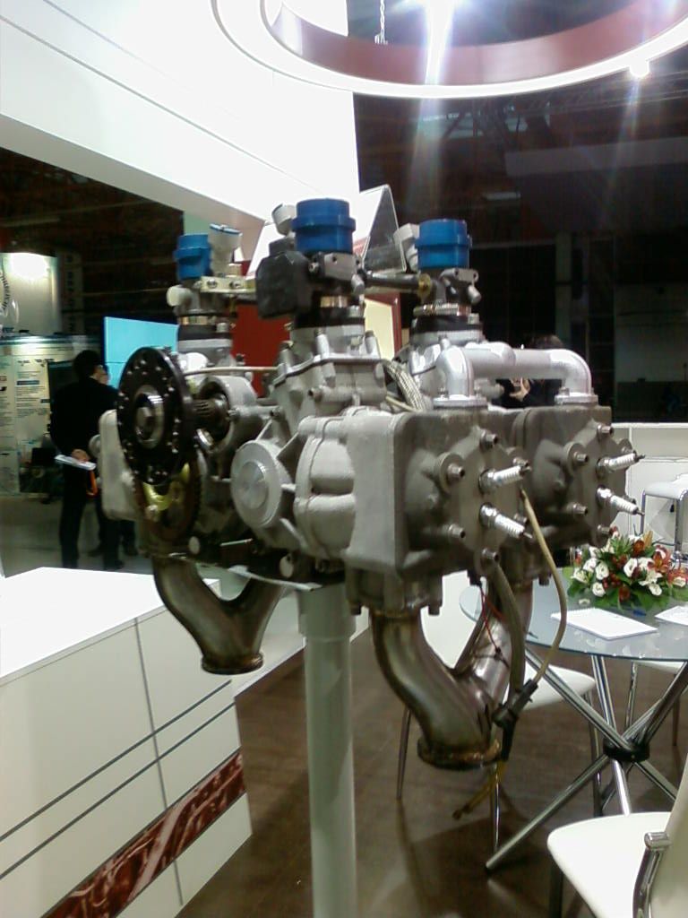

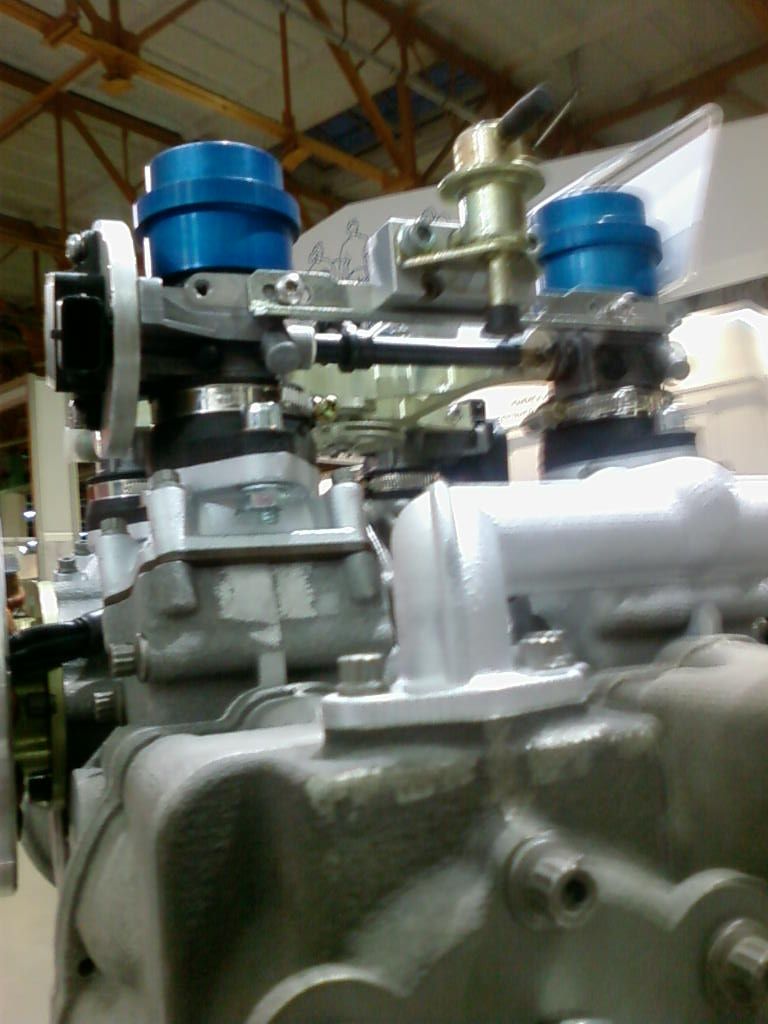

     Двигатель АПД-800 спроектирован и изготовлен в Казани. Конструктор двигателя должен был быть на выставке только сегодня, поэтому познакомиться и поговорить не довелось. Сотрудники стенда ничего о двигателе не знают, кроме того, что он уже работает на стенде. Это и в проспекте написано. Самостоятельный осмотр дал следующее понимание.
     В оппозитном положении в одном корпусе скомпонованы два двухтактных двухцилиндровых блока с жидкостным охлаждением цилиндров. Продувка цилиндров петлевая. Сдвоенные выхлопные трубы (снизу) явно завышенного диаметра. Каждый модуль работает на свой коленчатый вал, в средней части которого стоит силовая шестерня. Между коленчатыми валами в корпусе немного выше по уровню на опорах подвешен вал винта, в средней части которого тоже имеется силовая шестерня большего диаметра, находящаяся в зацеплении с малыми шестернями коленчатых валов, т.е. коленчатые валы вращаются в одну сторону и инерционные силы второго порядка остаются неуравновешенными. Надо полагать в шестерню вала винта встроен демпфер. Если его нет, то он там со временем появится. Степень редукции на глаз около 2-х. Передний торец вала винта соединен с фланцем, а задний - с генератором на постоянных магнитах.
       Рядом с фланцем винта на оси правого (по полету) коленчатого вала зубчатое колесо датчика оборотов. Зубья прямоуголные. Не смог догадаться почему вращение колеса датчика оборотов не приводит к вращению коленчатого вала. Коленчатые валы вращаются только от вала винта.
       Выход охлаждающей жидкости из отдельных блоков цилиндров вверх через сдвоенные патрубки.

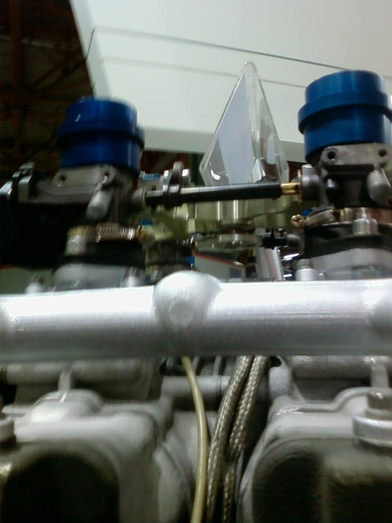

       Вертикально вверх поставлены все четыре карбюратора. Они очень похожи на инжекторные узлы, т.к. приливы под мембраны не просматриваются. Между ними закреплена профилировання рама с механизмом одновременного изменения положения заслонок карбюраторов.
       На фото 1 и 2 вид на двигатель со стороны выходного вала на винт.
    94,6 КБ · Просмотры: 191
    106,2 КБ · Просмотры: 178
На фот 5 и 6 вид на карбюраторы и раму с механизмом управления заслонками, а также на фото 6 вино зубчатое колесо датчика оборотов.
    66,9 КБ · Просмотры: 174
    79 КБ · Просмотры: 177

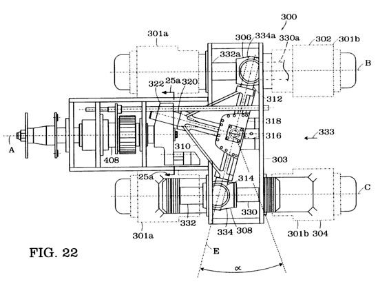

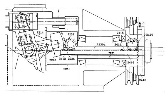

А вот еще бесшатунный двигатель - причем аксиально-поршневой. Недавний патент Sanderson - см. на
           ne/patents/EP1114242B1?cl=en
(с картинками).
Удивительно органичная конструкция - компактная, с минимумом вращающихся и возвратно-поступательно движущихся деталей. Говорят, красивый аэроплан и летает красиво. Смотрится двигатель Sanderson превосходно, а если еще и работает...
Держатели патента настаивают, что поршни освобождены от нормальных прижимающих усилий, но каким образом, оставалось непонятным. Теперь видно, что рычаги "косой" шайбы связаны с поршнями посредством скользящих сочленений. По сути конструкция Sanderson соединяет аксиально-поршневую конфигурацию с сочленениями типа scotch yoke (как в двигателе Bourke).
Изменяемый ход поршней - и, естественно, изменяемая степень сжатия. Не слишком ли хорошо, чтобы быть правдой? Как считает уважаемое собрание?
    39,5 КБ · Просмотры: 223

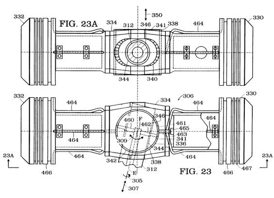

Еще картинка
    47 КБ · Просмотры: 218
