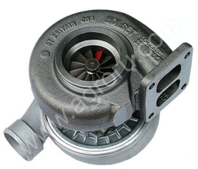

Информационно для всех видов и подвидов лошкарей: вот что сделало ненужным БСМ.
    51 КБ · Просмотры: 134
ИМХО не то, "вот что" а это...
    Одно другого не отменяет.
    Мой посыл о том, что и для малых ДВС, турбокомпрессор, самая что ни на есть реальная альтернатива БСМ. В плане сопоставления габаритов  тронкового двигателя и БСМ,  установка ТКР полностью снимает зависимость габаритов ДВС, от того или или иного силового механизма отбора мощности. И разумеется, легенда о 95% механического КПД в БСМ,  в том виде как она была подана,  может исходить, или от провокаторов, или от дураков.
