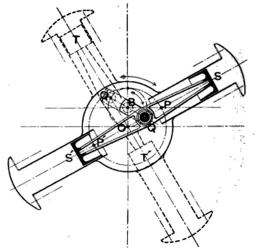

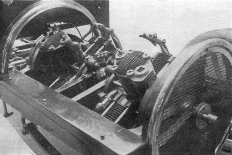

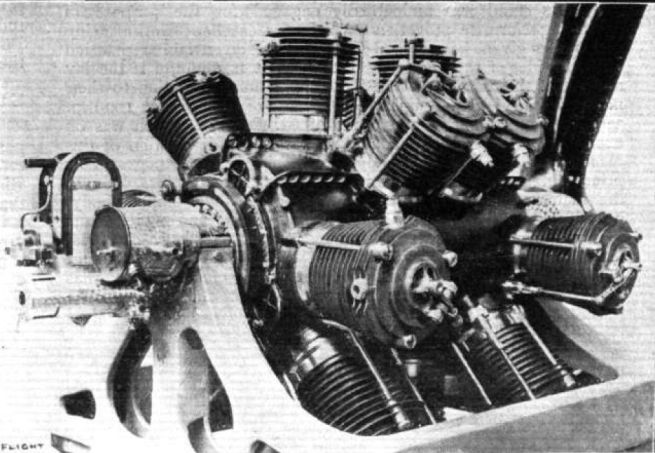

Увидел случайно некоторые фотки по бурлету
С 1907 использовался как стационарный и на авто
in 1913 a Grahame-White was reported to be flying out of Hendon with a 60-80Hp eight-cylinder Burlat
Здесь подробности множество вариантов конструкции
http://www.hydroretro.net/etudegh/moteursdaviationburlat.pdf
http://histoire.ec-lyon.fr/docannexe/file/1373/te1908_047.pdf
http://www.google.com/patents/US863355?hl=ru
