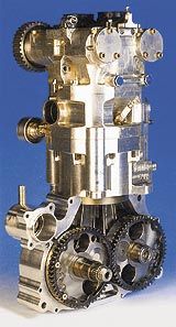

А на картинке 1900-1904 4-литровый Lanchester
просто 2 коленвала, силовой и синхронизирующий. Та же задача решается просто. Абсолютно уравновешен.

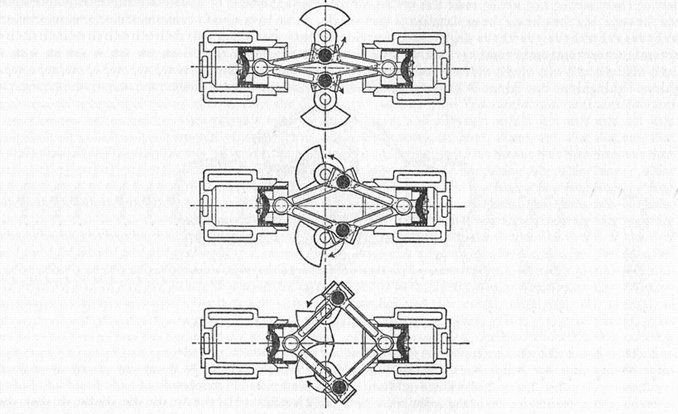

А это уже наша эпоха.
    7,8 КБ · Просмотры: 148
    15,1 КБ · Просмотры: 199
