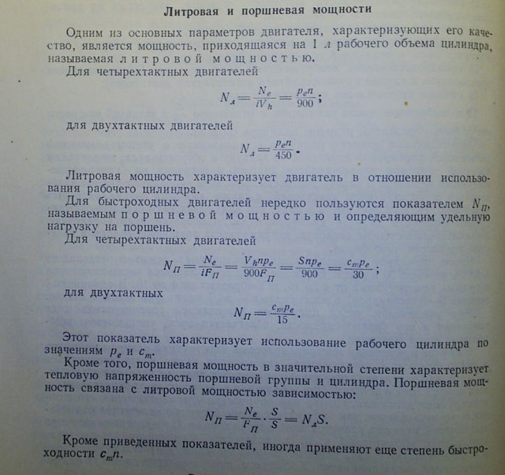

для Мерлин: 900*2340/(27*3000)=26  (кгс/см[sup]2[/sup]) (Сэр или переводчики,кстати, тоже "накосячили"написав
  Вывод - форсировка по Ре равна или ниже КШМ-аналогов по назначению.

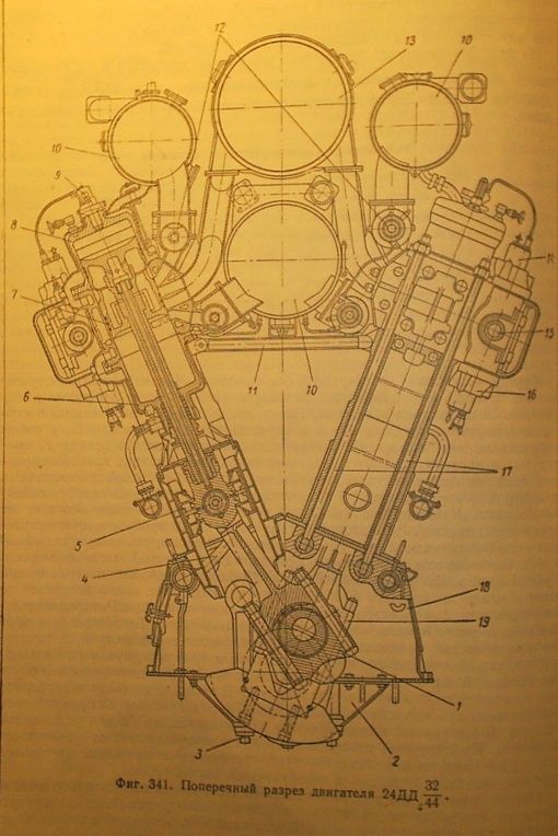

Литровая  мощность [highlight]ом 127 рн[/highlight] без турбин 3200/(22+20,57)=[highlight]75 лс.литр.[/highlight], см. пост #12720.
Литровая  мощность [highlight]Мерлин  86,7 лс/литр.@2340л.с.[/highlight] (кликнуть картинку, из "Г. Рикардо, Быстроходные двигатели внутреннего сгорания". стр 286.)
А я считал, что рекордсменами по литровой мощности во время войны были Рикардовские моторы с гильзовым газораспределением фирмы кажется  "Бристоль".
  Все здешние разговоры о литровой мощности, это разговоры ни о чём (в безнаддувной машине с учетом коэффициента наполнения, а в наддувной исходя из "пи-ка"), ибо эффективность двигателя принято оценивать по "среднему индикаторному" или "среднему эффективному" давлению цикла, которые принять сравнивать на базе площадей индикаторных диаграмм.  А эти данные у Баландина отсутствуют.
Как я писал,так и точно прописано в книге. Ворогушин конечно книги не читает, и читать не хочет, поэтому и упирается

Поэтому сравнение серийного западного мотора с опытным образцом мелкого советского КБ не корректно.
Андрей Олегович, внимательно прочтите цитату из опуса Рикардо Ответ #12727 "...прошел в конце войны специальные испытания..." Очевидно, что опытный и специально подготовленный, поскольку «Мерлин» 266 (RM 10SM) (серия, конец войны) ,имел лишь 1 710 л.с. на 3 000 об./мин, с наддувом 2,28 ат, (замечу, что форсаж тоже не хилый...)
