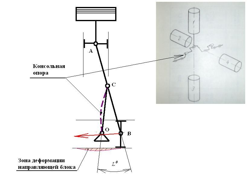

Выводим картинку отдельно, красная стрелка, вектор движения крейцкопфа. Как видно из рисунка,"коленвал" висит в воздухе, ибо те опоры, что есть у него, только теоретически можно назвать таковыми. В момент воспламенения топлива (условно точка ВМТ) колено на таком жидком основании однозначно проседает, и второй крейцкопф УДАРОМ пытается вырыть "ямку" на своей направляющей, ибо коленвалу просто некуда деваться, надо ведь как-то и поворачиваться. Отсюда запредельные нагрузки в моменты ВМТ. Отсюда сила Pz на "ударно-опорном" крейцкопфе будет равна или выше Pz.
    33,2 КБ · Просмотры: 168
Сосед Николаич писал(а) Сегодня :: 01:39:09:
В ВМТ второй (поперечный) ползун НЕ РАБОТАЕТ!! Даже во время пикового давления. Ползун совершает перекладку от одной поверхности к другой и не может передать никакого усилия от поперечного поршня.
Сосед Николаевич, я Вас поздравляю. Вы поняли то, что профессионал ДВС со специальностью 0532 не смог усвоить в работе БСМ белее чем за 10 лет.
В дополнение к предыдущему сообщению, в связи с появлением наглядных доказательств к сказанному, следует еще раз подчеркнуть, что профессионал ДВС 0523 как не понимал взаимодействие звеньев механизма ДВС, так и не понимает до сих пор. Потому и логика такая "ошпаренная". Да и размерных цепей не считал никогда. Это видно невооруженным глазом. Так что Сосед Николаевич, в этом вопросе вы сейчас впереди.
О да, я помню мне рассказывали о том еще, что поршень врезается в зеркало цилиндра при первых же вспышках. И все рассыпается к чертям собачьим.  😱 Я чуть было не перестал верить самому себе. Пошел к своему мотору, запустил, газанул хорошенько - неа, все нормально, никто никуда не врезается, работает хоть бы что.  :-?
Я им про это говорил, что существует такое понятие как "внезапно приложенная нагрузка", которая возникает в момент вспышки топлива. Насколько мне не изменяет память, там применяется коэффициент динамичности 2. ДВС это не паровая машина с её плавным подводом рабочего тела. В соответствии с нагрузками требуются и сечения деталей. БСМ как объект изучения в курсе ТММ представляет несомненный интерес.
  Существует еще такое понятие как сила инерции, которая мгновенно подставляет "свою грудь" внезапно приложенной нагрузке от вспышки топлива.
