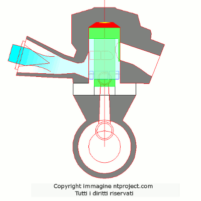

В мире картинга появился моторчик который всех в 2016 порвал и сразу прошёл омологацию. Вертится до 30000 оборотов. Ступенчатый поршень. Вся продувка в цилиндре, холодный картер. Работает без масла в топливной смеси. Выдаёт более 54 л.с. при 125 кубиках (автор надеется довести до 70, но что уже есть вполне есть ничего 🙂 ).
Скрещивается с бесшатунным коленвалом если оно того заслуживает.
  Характеристики выдающиеся для рекорда, но слишком форсированы для получения нормального ресурса даже на 0,7НОМ. Для бесшатунника надо хотя бы два цилиндра, чтобы усложнение механизма движения было наполовину оправдано. Одноцилиндровый бесшатунник тоже возможен, только 4-х тактный с двухсторонним рабочим процессом. И в первом и во втором случае выгоды от его применения не будут реализована полностью.
Не совсем понятно как оригинал выходит на 30000об/мин с повышенной массой поршня.

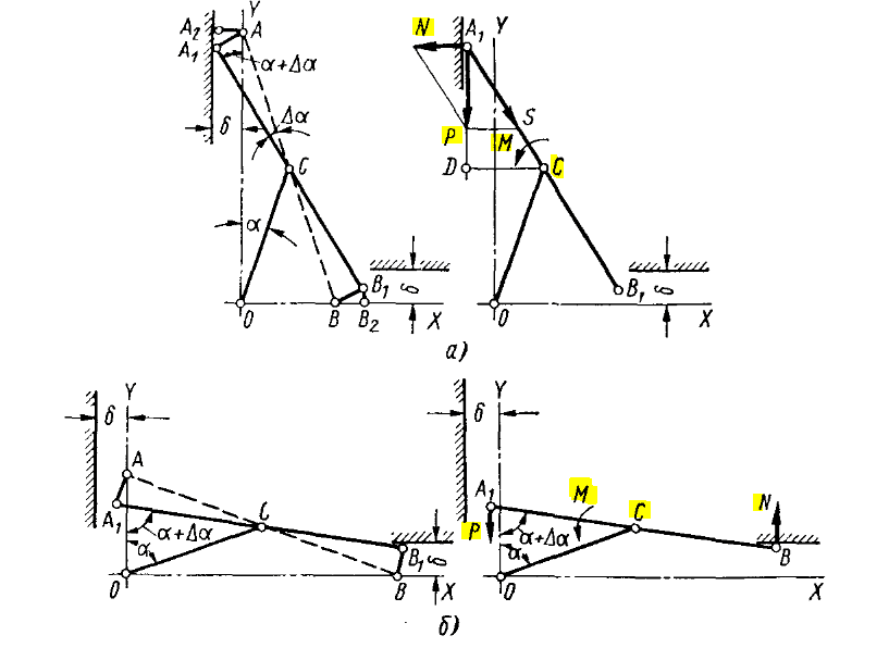

Но в БСМ она попадает на перпендикулярный ползун с маслянным слоем с максимальной жесткостью, так как этот ползун в момент ВМТ имеет максимальную мгновенную скорость. А жесткость маслянного слоя при гидродинамическом режиме смазки зависит от скорости перемещения сопрягаемых поверхностей. (Букварь, 2 класс)
Вот это номер!
Андрей, Вы совершенно не разобрались в работе БШМ Баландина - как он сам его описал. Если Вы сами это написали))
В ВМТ второй (поперечный) ползун НЕ РАБОТАЕТ!! Даже во время пикового давления. Ползун совершает перекладку от одной поверхности к другой и не может передать никакого усилия от поперечного поршня.
П.С. Госпола КШМ-ки! Тут у С.С. Баландина ЕСТЬ некий МОМЕНТ, который совершенно не мешает классическому разложению "как в КШМ" Может, объясните, как у Баландина он есть,  а у Вас, в во всех учебниках, его нет?
Вот это номер!
Нашли на кого ссылаться, на Миллера, вы же видите он во 2 классе начальной школы застрял. Сколько я этому недорослю говорил, что в плоской паре нет, и не может быть гидродинамически сформированной масляной подушки, ибо в плоской паре, разделительный масляный слой образуется только гидростатически, путем закачки масла между трущимися деталями, обычно это поручают лубрикаторному насосу.
Поршень получается ажурный и даже легче классического. Верхняя часть не испытывает никаких "боковых" усилий и опирается на нижнюю часть меньшего диаметра. Нижний пояс, воспринимающий усилия от шатуна находится в холодной зоне. 30000 двигатель работает секунды при маневрах.
Двигатель карта выбран фирмой чтобы показать преимущества идеи. Вот их проект посерьёзнее.
Это старый добрый трудяга - крейцкопф!  Крейцкопфно - шатунная схема.
Насчет более легкого поршня - понятно, там кроме кольца ничего нет. Но вот весь механизм тяжелее и КШМ и тем более БСМ.
Ваше знание книги Баландина выгодно отличает Вас от болтунов. 🙂
Но Баландин пишет, что вся эта ТЕОРИЯ дается им БЕЗ учета зазоров в сопряжениях и при отсутствии гибких деформаций деталей БСМ. А все это в жизни есть... 🙂
