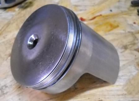

Поршень получается ажурный и даже легче классического.

В проекте "посерьезнее" "мой " поршень с идентичным креплением к штоку и очень похожее уплотнение штока.
    17,9 КБ · Просмотры: 107
Уплотнение из фторопласта с вывернутым вовнутрь воротником и обжимным кольцом. Когда успели все стырить?  🙁

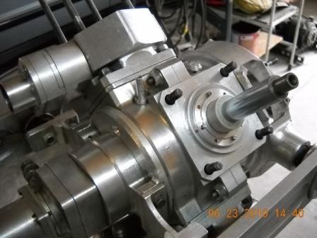

Попадался на глаза и такой пепелац, не очень понятно как работает...
    195,7 КБ · Просмотры: 107
Это разработка Коломенского завода. Здесь поршни вместе со штоком совершает круговые колебательные движения. При прямом и обратном ходе, цапфы поворачиваясь в шаровых опорах, вращают полувалы в противоположном направлении.

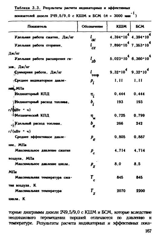

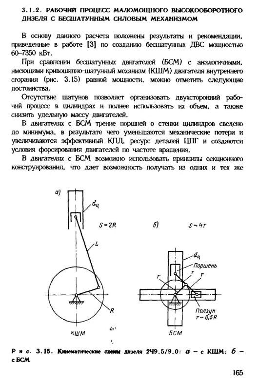

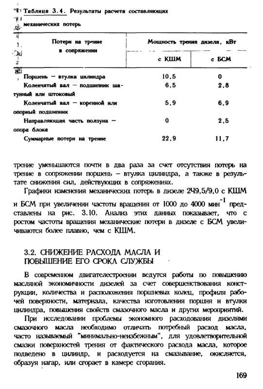

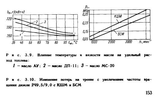

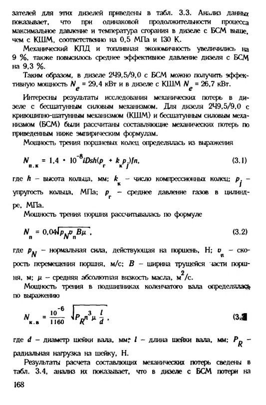

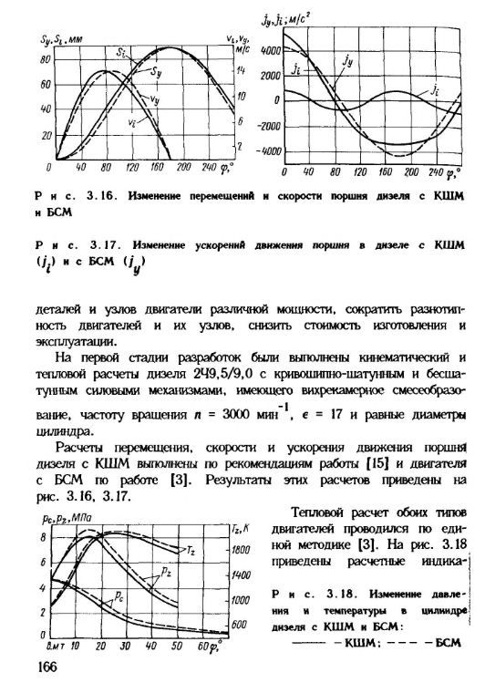

Вставляю обещанную страницу, которую ошибочно спутал с другим файлом. Вместе с ней и смежные, из главы книги В.П. Копцев и др. посвященные сравнению маломощных высокооборотных дизелей с КШМ и БСМ.

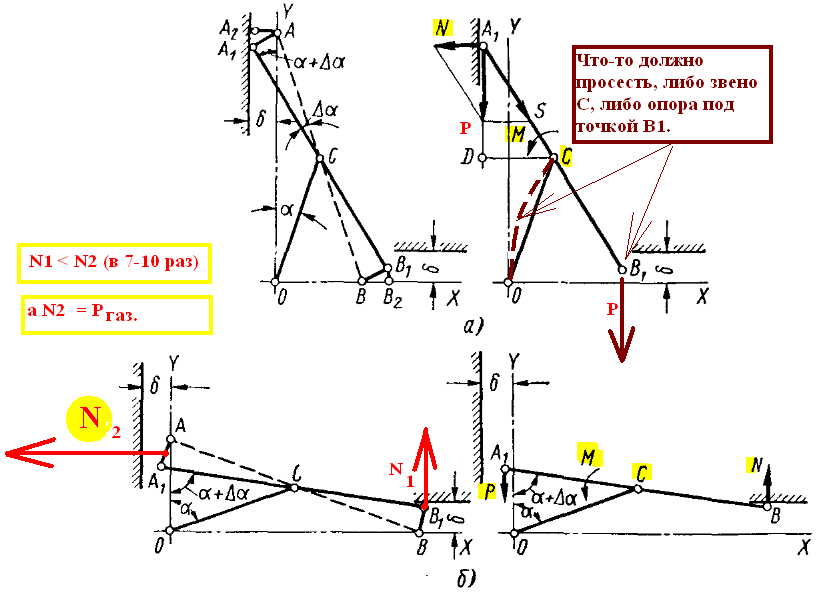

В ВМТ второй (поперечный) ползун НЕ РАБОТАЕТ!! Даже во время пикового давления. Ползун совершает перекладку от одной поверхности к другой и не может передать никакого усилия от поперечного поршня.
Сосед Николаевич, я Вас поздравляю. Вы поняли то, что профессионал ДВС со специальностью 0532 не смог усвоить в работе БСМ белее чем за 10 лет.
Но Андрей Миллер прав в своем высказывании:
Но Баландин пишет, что вся эта ТЕОРИЯ дается им БЕЗ учета зазоров в сопряжениях и при отсутствии гибких деформаций деталей БСМ. А все это в жизни есть...
Это значит, что бесшатунный механизм надо проектировать так, чтобы ход упругих деформаций был недостаточным для выборки замыкающего звена размерной цепи. Тем самым мы полностью исключаем нагружение смежного ползуна, когда он имеет максимальную линейную скорость и исключаем лишнюю кинематическую связь. Сделать это можно разными способами.
Важно понимать, что это один из ключевых моментов работы механизма.
Этого никогда не будет, пока БСМ не избавится от избыточных кинематических связей, которые присутствуют во всех схемах Баландина. Так что не порите очередную чушь. Ведь "склеенная из лоскутков" схема Баландина не может по определению быть жесткой, а сила N2. как была так и остается близкой к бесконечности, и чем "больше жесткость" точки "С", тем больше усилие от "N2" на стенку.
Предыдущую картинку можно интерпретировать примерно так. Сила N2 при перекладке поршня крейцкопфа  стремится к бесконечности, а сила N1 равна давлению в цилиндре на половине хода. В районе ВМТ: либо соседний крейцкопф нажимает на опору с давлением равным Pz., либо (по условиям выживания) он должен давить на шейку коленчатого вала, так по условиям работоспособности механизма обе опоры одновременно работать не могут. У Баландина неопределенность (по жесткости)  отдана на откуп упругим деформациям, которые у него  должны были воссоздать идеальный механизм нагружения блока. На практике такая схема себя не оправдала, ибо все построенные образцы БСМ, уступали обычным тронковым, по весу, в два-три раза. Картинку надо бы переделать...

Далее, статья Копцева, как и многие аналогичные ей работы, есть в большей мере, подтасовка исходных данных. В существующих ДВС, выгорание топлива около ВМТ представлено показателем  dx/df, , характеризующим требуемую скорость тепловыделения (см. http://www.diesel-rk.bmstu.ru/Rus/index.php?page=fsv ) топливовоздушной смеси. Данный параметр позволяет отстроить требуемый любую кривую на теле индикаторной диаграммы, независимо от кинематики движущегося поршня. А этот"товарисч", пользуясь методикой "Вибэ", менял только те вводные параметры, которые ему были выгодны, поэтому и получил "экономию" топлива.
Как известно, все познается в сравнении, ибо практика, есть единственный критерий истины. А на практике нет ни одного БСМ, и никогда не было, с с экономичностью большей, чем в тронковых ДВС.
