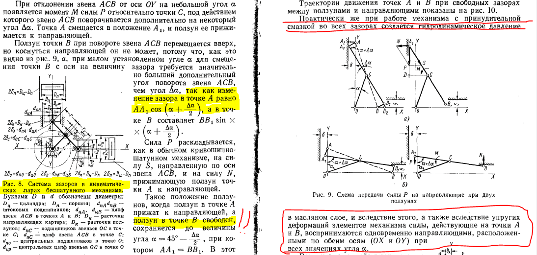

Но Баландин пишет, что вся эта ТЕОРИЯ дается им [highlight]БЕЗ учета зазоров в сопряжениях[/highlight] и при отсутствии гибких деформаций деталей БСМ. А все это в жизни есть...
1. Андрей, Вы невнимательны. Расклад сил и описание работы БШМ даётся как раз с настоятельным указанием на зазоры.
2. Если ползун В на рис.а НЕ СВОБОДЕН, и его нагружает какая-то сила, то расклад сил НЕ соответствует реальному, и тема "расклад сил в БШМ" у автора не раскрыта. Все последующие  расчёты исходят из НЕВЕРНОГО УТВЕРЖДЕНИЯ? Уж не схалтурил ли С.С. Баландин?
3. Такое размышление рис. а. Если ползун В свободен, то он двигается по траектории перекладки от нижней к верхней опоре. Если ползун В нагружен, то он прижимается к нижней опоре, а потом должен быстро переложиться наверх, что, вероятно, предполагает ударные нагрузки. В реальности такие нагрузки должны проявляться? Но, так как все отмечают пониженную вибрацию, можно утверждать отсутствие таких нагрузок.
Поэтому в РАБОЧЕМ механизме БШМ с ПРАВИЛЬНЫМИ зазорами (см. у Владимира Александровича ) ползун должен быть свободен.
Как работает конкретный БСМ на конкретном скоростно - мощностном режиме (а они все разные) не знает никто.
Это можно было бы заметить по износу направляющих, но у нас их никто не наблюдал до сих пор.
Нужно проводить исследования с тензометрией и накладывать диаграммы этих датчиков на индикаторные диаграммы. Желательно это сделать ПОСЛЕ доводки БСМотора и при эксплуатации основного ТС.
Тогда будет все понятно.
Что касается моих представлений, то на рис. 9 а), левый рисунок показано положение механизма в котором примерно возникает Рz (максимальное давление сгорания).
То есть перпендикулярный ползун (точка В) уже замедляется, после прохождения точки 0, но еще получает удар от поршня через КВ. Потом почти сразу замедление и остановка (мертвая точка).
Кинетическая энергия ползуна составляет сотни кг в в виде силы, которая действует на КВ в крайне правом положении точки В.
Эта сила с лихвой компенсирует "силу N2" в опусе седунова 13170 (а она уже мала, так как расширение уже произошло) и перекладывает ползун точки А в районе 0.
Можно это все конкретно посчитать, найти точки перекладки, но гарантий, что все будет именно так - никаких. Пока еще есть слишком много неизвестных.
Поэтому сложно оптимизировать систему смазки и тд.

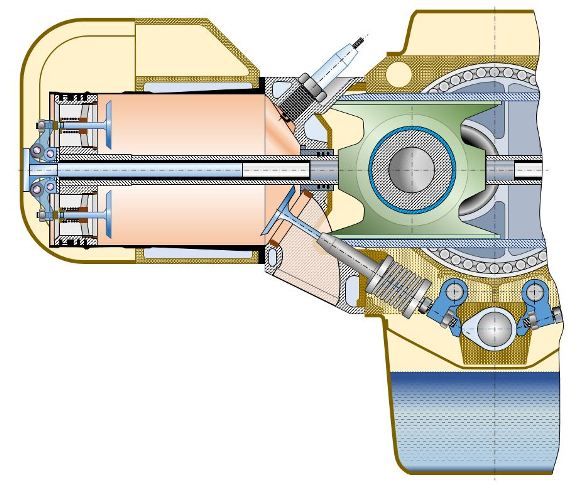

Владимир Александрович, по приведённой выше схеме мотора есть, скажем так, некоторые замечания.
1. Я не представляю как удастся обеспечить требуемое время-сечение на продувку и как удастся обеспечить нормальную работу клапанного механизма. Возможно силы инерции помогут клапанным пружинам и не будет резонансных явлений.
2. Нижний (большой) выпускной клапан отличный источник калильного зажигания. Может я не правильно понял, но здесь приведена схема 2-х тактного двигателя с прямоточно-клапанной продувкой.
3. Мне всё равно какой механизм преобразования КШМ,БСМ, кривошипно-кулисный и т.д. Бензиновые двигатели с прямоточно-клапанной продувкой серийно никто не выпускал, ограничились опытными образцами, причина приведена выше.
4. Можно "извратиться" сделать щелевую продувку, а впрыск прозводить на тюльпановидные тарелки выпускных клапанов. В качестве топлива использовать керосин. Тарелки клапанов будут служить каллоризаторными тарелками. Потом следует оформить заявку на патент. В качестве "бумажного" двигателя пойдёт, такого "добра" у изобретателей полно.
Таких схем три. Первая эта - двухтактная с прямоточно-клапанной продувкой. Вторая тоже 2-х тактная, но с прямоточной клапанно-щелевой продувкой. Традиционные продувочные окна в НМТ расположены по всему периметру цилиндра. Третья схема 4-х тактная. Клапаны КС разделены на впускной и выпускной. Соответственно спрофилированы и кулачки.
В этой схеме на самом деле профиль поверхности для выкатки коромысел клапанов рассчитывается аналогично профилям классических кулачков для обеспечения заданного время-сечения и характеристики открытия. Соответственно, линия опорной поверхности имеет перегиб с площадкой. Сила инерции клапанов  при подходе к НМТ коромыслами преодолевается, но может быть и скомпенсирована. При отходе от НМТ силы инерции клапанов помогают им закрыться. Постоянный контакт коромысел с опорной поверхностью исключает ударную посадку.
Да это 2-х тактный авиационный двигатель с прямоточно-клапанной продувкой и с применением пластиковых деталей корпуса. Есть способы снижения перегрева выпускных клапанов - подбор характеристик сплава и покрытия, заполнение пустотелого объема клапана металлическим натрием, интенсификация жидкостного охлаждения в этой зоне и пр.
  Это схема появилась как предложение - концепция. Глубоко она не прорабатывалась.
4. Можно "извратиться" сделать щелевую продувку, а впрыск производить на тюльпановидные тарелки выпускных клапанов. В качестве топлива использовать керосин. Тарелки клапанов будут служить каллоризаторными тарелками. Потом следует оформить заявку на патент. В качестве "бумажного" двигателя пойдёт, такого "добра" у изобретателей полно.
. Извращаться не надо. В том, что перечисленные мной три схемы можно реализовать в работающей конструкции я уверен. Никому ничего не навязываю.
