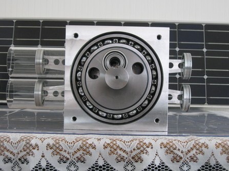

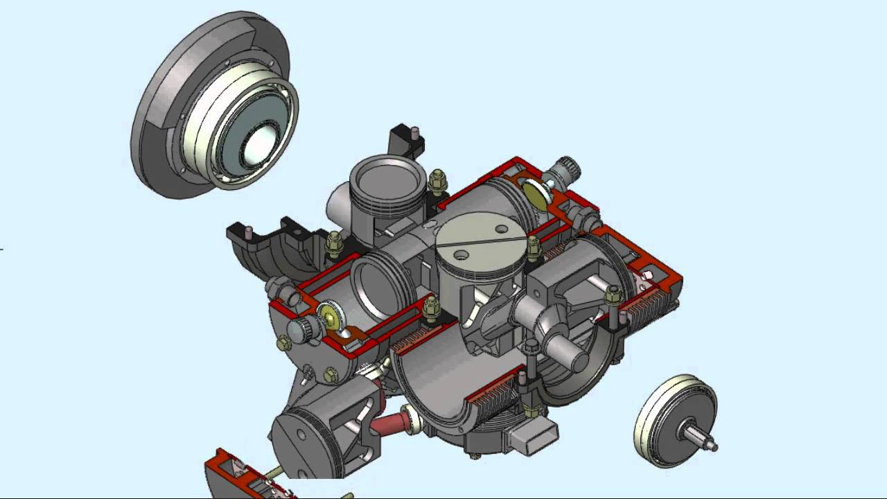

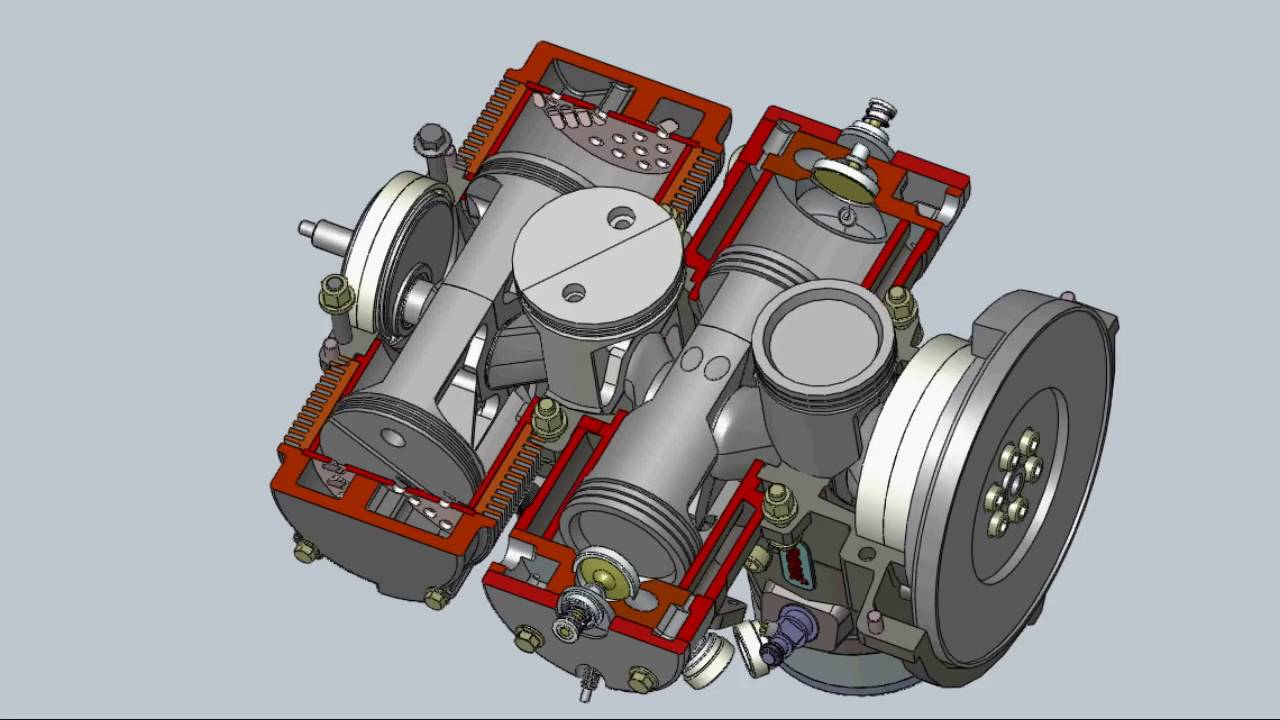

Недавно мы рассматривали в теме ветки статью про тольяттинского Кулибина Александра Сергеева. Здесь анимационный ролик его двухтактного бесшатунника на 9 минут. Сборка, работа в разрезах, разборка, схема протекания рабочего процесса в цилиндре. https://www.youtube.com/watch?v=Rgm1XmuZWpU
Обратите внимание - на планетарном КВ нет промежуточной опоры, а у С.С. Баландина есть график Рис.108, Стр.118, где показано, что 4-х коленный КВ без промежуточной опоры имеет самые высокие пики нагрузок.
Кроме того, мне кажется с уравновешиванием там есть проблемы. Соответствующих масс со стороны противоположной маховику не видно.
Фотография автора здесь: http://expert.ru/expert/2016/49/dvigatel-energorevolyutsii/
Сама статья https://aftershock.news/?q=node/465207
    82,3 КБ · Просмотры: 124
    71,3 КБ · Просмотры: 118
Это не его. Это двигатель Паута из Хорватии, второй прототип 2011 года.
Ничего утверждать не могу. Открыл ссылку по картинке. Она выдала статью про Александра Сергеева и его двигатель.
Паут один к одному. Его еще седунов приводил в пример. Тогда и выяснилось, что книгу Баландина седунов не читал, и про график Рис.108, Стр.118, он ни слухом ни духом... ;D
