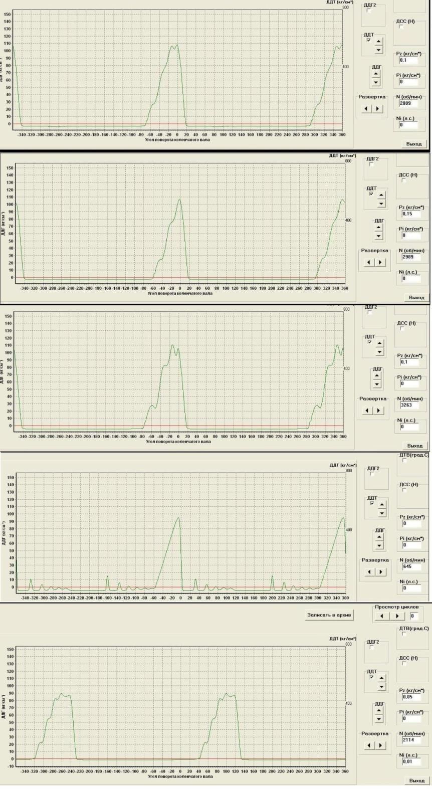

Если вам так нравится, то пускай так и будет.  Вы ничего не видели, я ничего не говорил и не показывал. Всё трёп, да и слюна, то и дело брызжет. И эта диаграмма впрыска топлива, с полным отсутствием волновых явлений в нагнетающих трубопроводах после ТНВД, тоже от переизбытка слюны. Вы на обороты обратите внимание, они везде разные, но остаточные волновые то явления !!! их нет.
Найдите мне хоть один двигатель на планете, с такими характеристиками впрыска от механического насоса.
Всем ответил, или ещё кто остался. Не стесняйтесь, присоединяйтесь.
Аналогичный эффект получается при применении качественных топливопроводов с гладкой внутренней поверхностью.
Есть исследования по этому поводу.
Так же важна прочность и жесткость материалов топливопровода.

...Есть исследования по этому поводу.
Докажите, но не факт исследований, а сам эффект. По моим данным,таких показателей ни у кого нет, и быть не может. Да, и "жесткость" трубопровода здесь ни при чём.
  впрыскивание с давлением 90 атм в КС мотора с СВСС при Рс тоже 90 атм ... смешите дальше. а характеристики впрыскивания (именно "впрыскивания" -по цнитовскому ГОСту "впрыск-недопустимо")- это нечто иное и имеют другой смысл и размерность.
