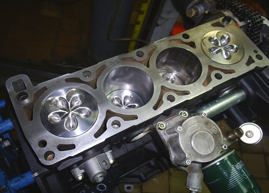

Я когда перешел с вихрекамерных дизелей на камеры в поршне, то первым делом, чтобы обеспечить степень сжатия в 38 единиц, спроектировал и отстроил новую поршневую с камерой Гессельмана. Её можно также назвать и лепестковой камерой сгорания. Эту камеру ранее выкладывал. У нас в институте, на подобных камерах проводили исследовательские работы. Они себя хорошо зарекомендовали, ибо не нужно осуществлять крутку потока воздуха, так как каждая струя топлива вырабатывает тот объем воздуха, который соответствует профилю факела. Пять сопловых отверстий, пять каналов под них.  Эта самая жесткая камера сгорания, какую можно было себе представить. Она была спроектирована и испытана с той целью, чтобы убедиться в том, что сгорание при СВСС укладывается в существующие ограничения по максимальному давлению. Изобарный рабочий процесс отлично развивает сгорание не вверх, а вперед, по ходу вращения. Это отражено на всех индикаторных диаграммах. Что не может не радовать. Сейчас нашел еще более удачное решение по компоновке камеры, ЦПГ, поэтому представленным вариантом могу поступиться. Очень красивая компоновка, легко достигается ею, любая степень сжатия.  😉
Дак все таки какой "индикаторный [ch951][sub]i[/sub] " Вы получили, в РП с СВСС на вихрекамере или на гессельмане, отписывая ИД комплексом "Адмирал" ? Допустим, на режиме с Рi=1.7...2.0 МПа. ( судя по Вашим материалам - ИД, Вы работали с такими нагрузками). Без мало-мальской конкретики в цифрах - это не сообщение о Ваших (верю-реальных!)инженерных достижениях (...спроектировал и отстроил...) - а просто пустопорожний треп...
седунов, в двигателе Кушуля были плоские донышки поршней, вертикальные клапаны и никаких КС в поршне.
Проводились специальные мероприятия по "разведению" фаз ГРМ, минимизированию выточек под клапаны и тд.
Еще раз повторяю - не удавалось получить геометрическую степень сжатия более 25 единиц.
У вас есть выточки, камеры сгорания в поршне (целых 5 штук) и никаких шансов получить степень сжатия выше 24 единиц.
Кстати, ваш сподвижник - соперник - Ибадуллаев был гораздо честнее вас. Он честно говорил, что не смог получить степень сжатия выше 24, причем именно по "геометрическим" причинам.
ДЛя получения стпени сжатия выше 24 - 25 необходимо увеличивать ход поршня. Для этого необходимо переделать весь двигатель. Ни вы, ни ИГА таких возможностей не имели... :IMHO
Таким образом, данный СВСС - полный развод лохов... ;D
