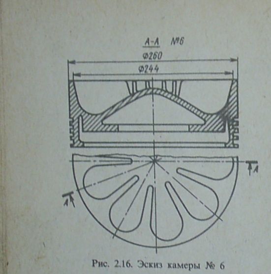

На третьей закладке, похожая на мою, камера сгорания. Как видите, и тут не отклоняюсь от генеральной линии партии, и не продираюсь сквозь заросли "можжевельника", как это делает Миллер.
Есть целенаправленное, поэтапное движение к цели, и в чём афера, в том, что "свора голодных собак еще не в курсе", и поэтому, на всякий случай лает.

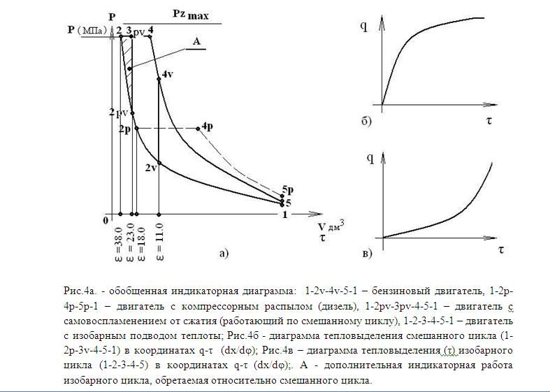

Корректировка начала подачи требуется, она составляет, условно, приращение 4-6 градусов, по ходу вращения коленвала. Вместо теории прилагаю картинку, по которой даже ёжик должен понять, как работает цикл со СВСС.

Коллеги, а зачем гнаться за изобарным сгоранием?
Хотите возродить двигатель постепенного сгорания со всеми его недостатками?
Ну-ну  😉
Хотите возродить двигатель постепенного сгорания со всеми его недостатками?  Ну-ну
Какими? компрессорный впрыск уже не нужен, и диаграмма полученная Р.Дизелем: 1-2р-4р-5р-1 (она самая неэффективная), тоже. Так какие ограничения, в чём ?
Как писал Иванченко Н.Н., цикл Тринклера-Сабатэ должен плавно перерасти в чисто изобарный,  с тем же ограничением по верхнему давлению, что и смешанный цикл (Pz.max =const). Это достигается описанными ранее мероприятиями.
В данном случае, и цель, и способы движения к ней, предельно ясно изложены.
Вы кроме Иванченко других авторов читали?
РП при постоянном давлении требует значительно большего времени на протекание процесса сгорание.
В итоге получите тихоходный дизель с малой литровой мощностью. В лучшем случае получится здоровенная судовая машина с номинальной частотой 200-300 об/мин-1.
А при СВСС вы еще получите большую величину отрицательной работы и большие мех потери.
И мне не совсем понятна ваша аналогия РП при высоком наддуве и РП безнаддувного двигателя со СВСС. Единственное, что их объединяет это высокие Рс и Pz и связанные с этим конструктивные проблемы
