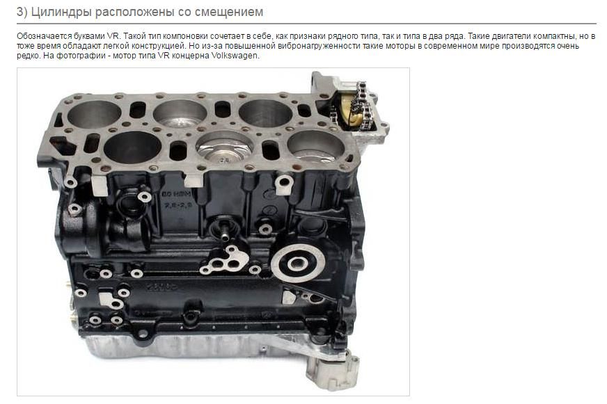

Андрей, насколько такой блок-картер подходит для двигателя с РП Кушуля?
Подойдет, только есть 2 проблемы:
Относительно большое межцилиндровое расстояние (там тем меньше, чем лучше) и угол между осями цилиндров не равен 21 - 22 градусам. Там он порядка 10-12 градусов.
Поэтому надо будет еще  переделывать КВ. 🙂
