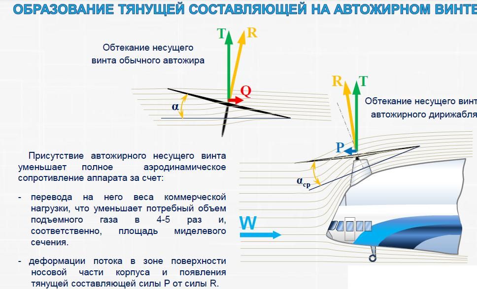

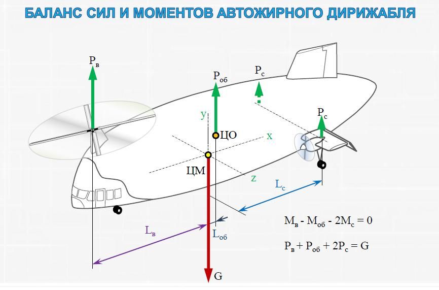

А на рисунке не автожир, а вечный двигатель второго рода, самоподъём, да и только.

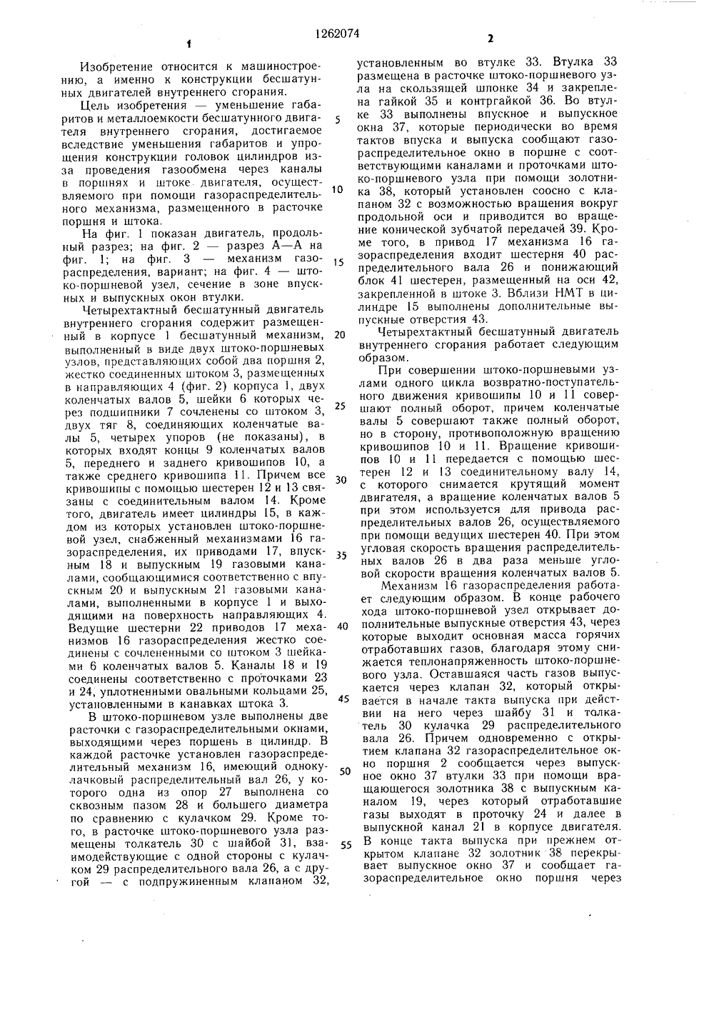

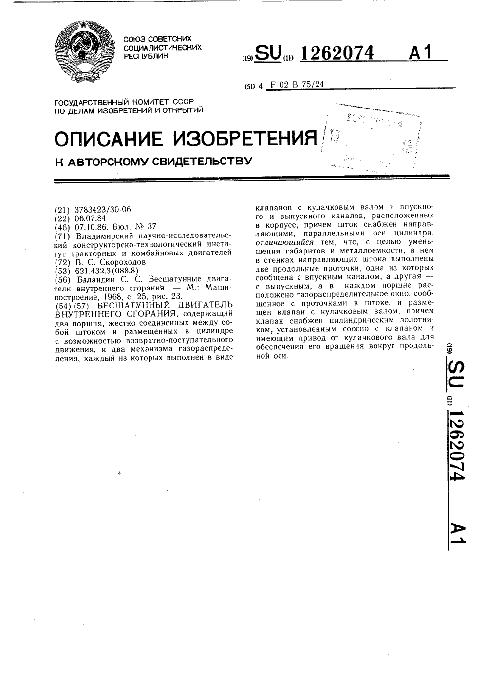

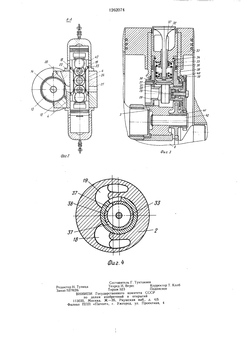

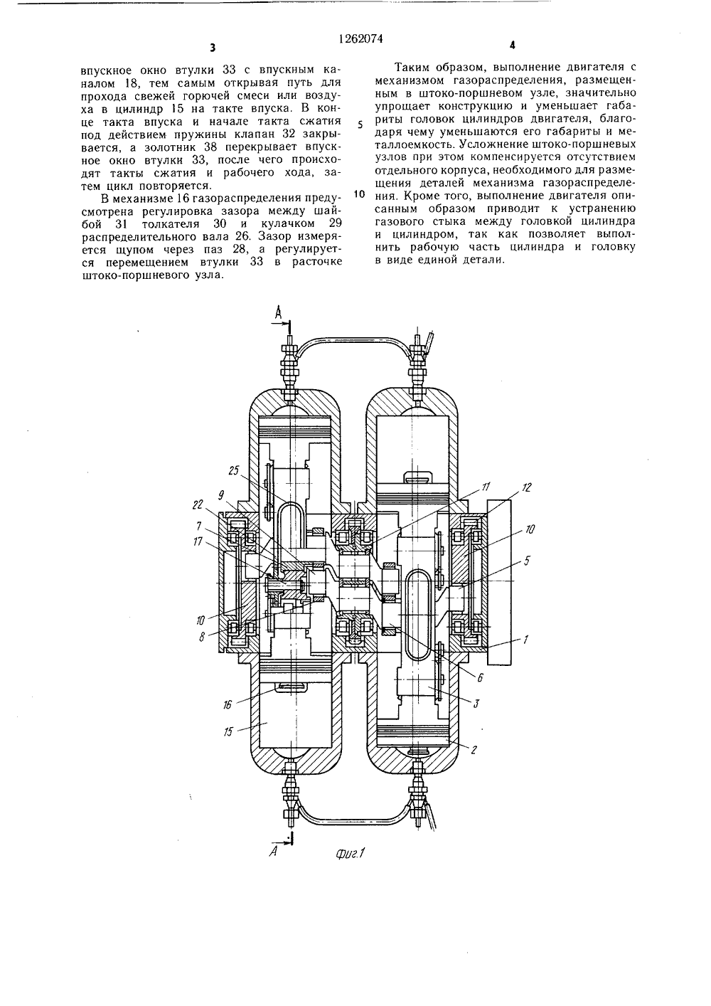

Предлагаю посмотреть давнее изобретение на бесшатунный двигатель. Довольно необычная конструкция. Такая еще не попадалась. Причем клапаны ГРМ организованы в поршне.

Стр.4   Жаль, что синхронизирующий вал (он же выходной) получается высокооборотным. А надо бы наоборот.
И потом, авторы, работающие в солидных организациях, почему-то массово забывают о поперечных ползунах с направляющими. Или не понимают зачем это нужно.

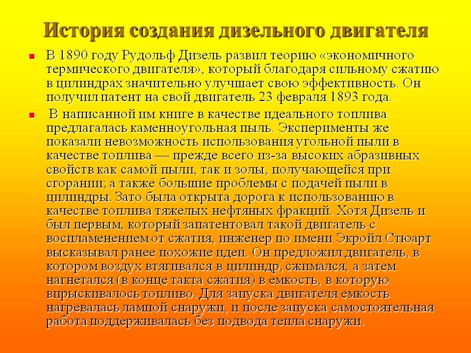

И второй деятель из Англии, Экройл Стюард,придумавший калоризаторный двигатель...

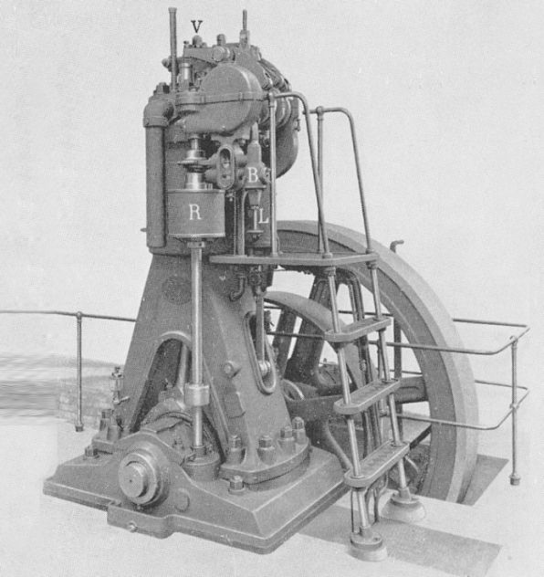

А это первый "малошатунный" привод выходного вала. Хотелось бы выяснить, какое место оторвалось у него и пробило потолок. Кажется миллер утверждал, что это был индикаторный кран. Но как его найти, ведь здесь каждая деталь, размером с кувалду.  ;D
