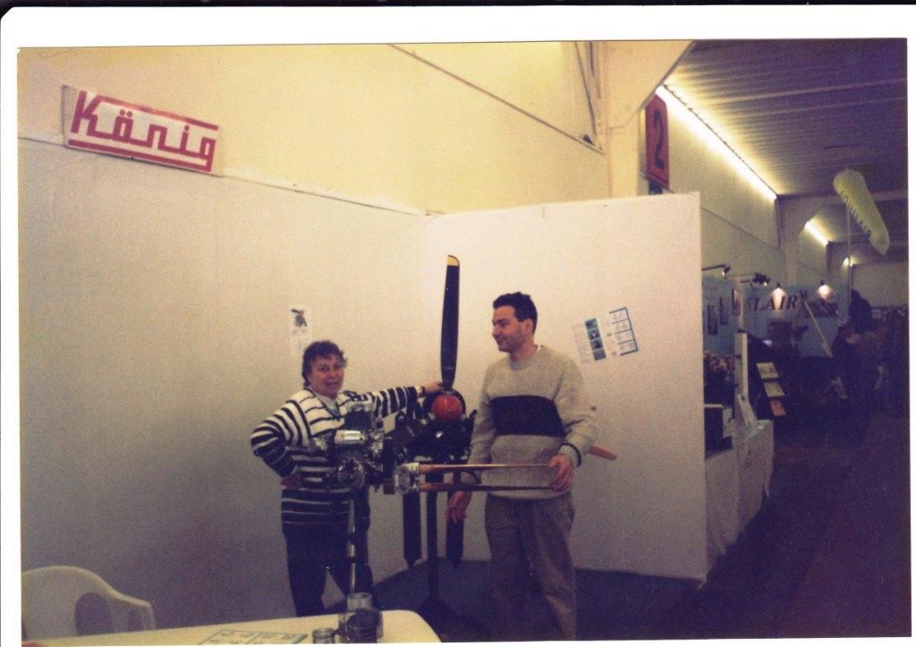

Нашел старые фото с Кёнигами, качество "мыльницы" никудышнее.
    93 КБ · Просмотры: 178
    95,3 КБ · Просмотры: 144
    86,4 КБ · Просмотры: 179
     На последнем снимке слева экспонат очень напоминает бесшатунник В.И. Якущенко. Вероятно в первой версии.
Правильно, на стене прочитал - Украина...

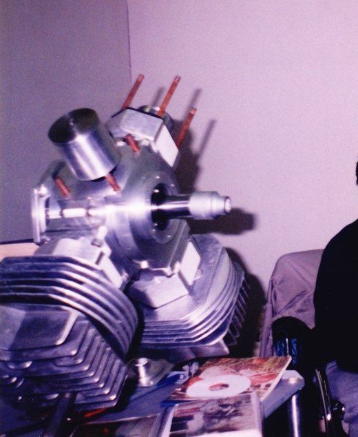

Это он и есть, ныне в полном здравии, но это вторая версия. Цилиндры развернуты на 180 град. Тогда он был еще макетом и дым пускал уже после Германии.
