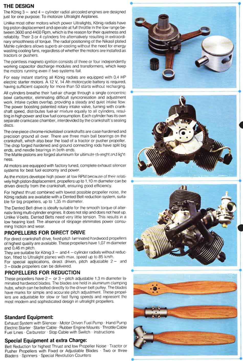

В двадцатом веке трех- и четырехцилиндровые двухтактные звезды Кёниг с шатунами на одной шейке. И с одним большим недостатком - ограниченными максимальными оборотами 4300 об/мин, что слишком маловато для их размерности. Диски, размещенные на шейке КВ и изолирующие кривошипные камеры друг от друга, задевают за стенки проточек при превышении допустимых оборотов.

Не вытерпел. Про бесшатунные говорить зарёкся, про Кениг поклёп. Обороты занижены чтобы обойтись без редуктора. Dieter выпускал гоночные двигатели, в том числе и этой схемы с другими оборотами.  SC430 и SD570 побочный на скорую руку сляпанный продукт перепроданный сначала Занзотерре, а потом www.compactradialengines.com
К конструкции можно придраться и существенно улучшить - коленвал нетехнологичен - из цельного куска. Нижние пальцы диаметром всего 17 мм. На цапфах коленвала по одному шарикоподшипнику. Чтоб лучше представить размеры - поршень диаметром 66, щека коленвала 62 ммб м.ц. у шатуна 76мм... дисковый золотник тут особо не нужен. Цилиндры повёрнуты на 90 градусов с нарушением геометрии всех продувок.
Можно сделать и менее субтильно 🙂
Я тоже не вытерпел. Про заниженные обороты, чтобы обойтись без редуктора - бред сивой кобылы. Вышеназвнная мною причина ограничения оборотов не выдумана, а услышана мною лично от Петера Кёнига, сына Дитера Кёнига. На АЕРО-97 в г.Фридрихсхафен наши выставочные стенды находились рядом, поэтому я с ним там и познакомился. И еще тогда в 1997 году я обратил внимание на заниженные обороты и услышал однозначное объяснение.
Коленвалы с шатунами они заказывали на БМВ, цилиндры у итальянцев. На своей фирме занимались в основном сборкой.
А окно на юбке поршня, это для продувки? Интересное решение, еще не встречал...
