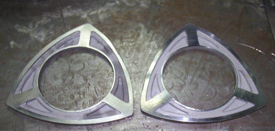

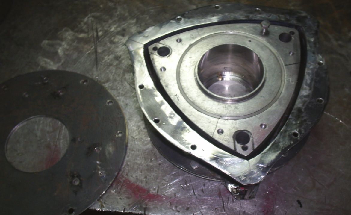

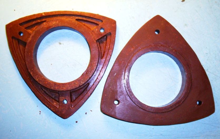

Ну впрочем, кое что покажу, раз уж просите, возьмём для примера РПД. Но предупреждаю, подробностей не будет.
На первой вкладке,отлитые крышки ротора с фланцем, на котором не будут устанавливаться синхронизирующая шестерня, на следующей, под установку синхронизирующей шестерни (восковка залита под отливку в металле). На третьем фото, сварная сборная форма под восковку самого ротора. Восковок ротора налито уже штук десять-двенадцать, а две из них уже в металл превратились, стальное литье. Показать потроха не могу, там камера сгорания НОУ-ХАУ. Форма состоит из 16 вложенных элементов,  84 точки крепления.
Не слабо !!!
Не слабо !!!
