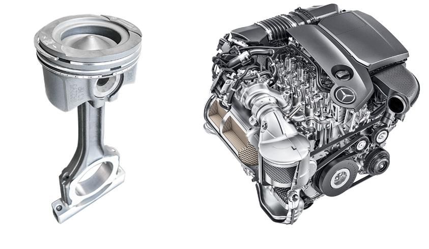

Для примера (перепечатка с АВТОревю.), против местных закодированных зомби, ищущих усовершенствования того, что уже давно усовершенствовано... и внедрено.
Двигатель ОМ 654 — один из первых в мире легковых дизелей со стальными поршнями! Нужны они прежде всего для снижения потерь на трение и запаса прочности. Посмотрите, насколько компактен такой поршень: и юбка, и жаровой пояс намного короче, чем у привычной детали из алюминиевого сплава. Поэтому, кстати, поршень из стали оказывается еще и легче. Теплопроводность стали в три раза хуже, чем у алюминия (даю поправку - в 9), поэтому зазор между поршнем и стенкой цилиндра оказывается стабильнее. Обратная сторона — возможный перегрев днища, нужно более интенсивное масляное охлаждение (даю поправку, для повышения уровня форсирования)
• Омегаобразный в разрезе поршень с оригинальной ступенькой по краю камеры сгорания призван качественно завихрять рабочую смесь и оптимизировать процесс сгорания
• Двигатель буквально упакован в «короб» с шумоизоляцией — как у «семерки» BMW. На российский рынок турбодизель придет в версии Евро-6 с системой впрыска раствора мочевины и сажевым фильтром, гарантийный срок службы которого 160 тысяч километров. Спецжидкость нужно добавлять раз в 15—20 тысяч километров, как правило, во время ТО. Если же проигнорировать предупреждение борткомпьютера, то двигатель заглохнет
Но в итоге стальные поршни вместе с фирменной технологией плазменного напыления железа на стенки цилиндров, которую в Мерседесе называют Nanoslide, снизили потери на трение вполовину. Если прежний седан Е 250 CDI в смешанном цикле расходовал 5,7 л, то новые Е 220 d — только 3,9 л/100 км. У меня за время теста борткомпьютер так и не показал более 7,3 л/100 км.
И не думаю, что стоит бояться ненадежности: Mercedes уже обкатал эту технологию на версии E 350 BlueTEC, а инженеры уверяют, что ресурс никак не меньше 400 тысяч километров.

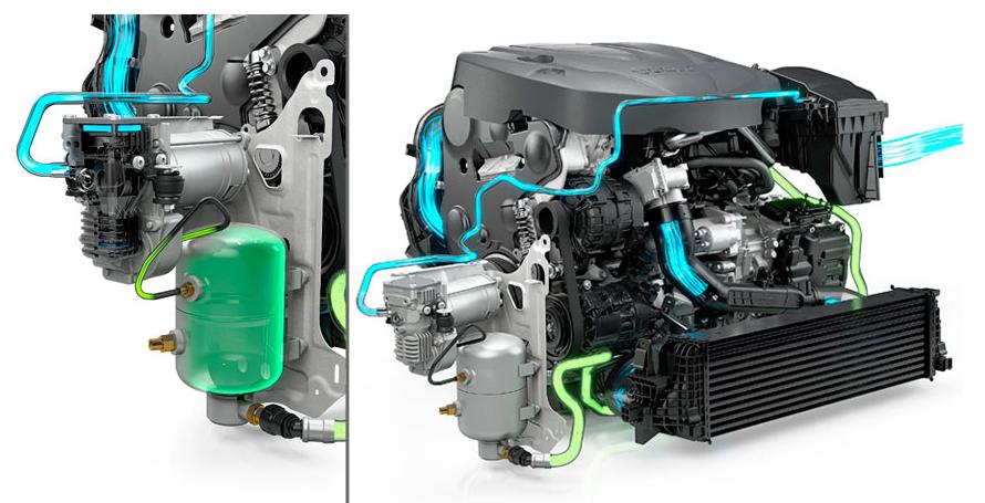

Седан Volvo S90 -Базовый дизель D4 (190 л.с.)
Для мотора D5 разработана система PowerPulse, которая призвана нивелировать "турбозадержку". Небольшой электрический компрессор закачивает воздух в двухлитровый металлический баллон, чтобы при резком разгоне клапаны направили его прямо на крыльчатку турбины, раскручивая ее в обгон потока выхлопных газов. С этого года PowerPulse устанавливают и на XC90 D5
Так зачем снижать, если трения на юбке почти нет?
Именно так говорят об этом болтуны! 🙁 🙁
Так почему же он не показал 3,9?!!!! 😱 😱
Посмотрите на поршень БСМотора, он еще компактнее! И кстати, именно поршень БСМотора имеет смысл делать из стали или чугуна. Почему, потому он не является парой трения с цилиндром! 🙂
     Особенно у 2-х тактных моторов с БСМ. Масса поршней и штока будет отлично разгружать от газовых сил шейки планетарного КВ и коренные шейки полувалов инерционными силам.
Если мне память не изменяет. У Вуля поршни сделаны стальными. У ОМ-127РН тоже пришли к стальным поршням и они оказались меньшей массы, чем из алюминиевого сплава. А было это в 1948 году.

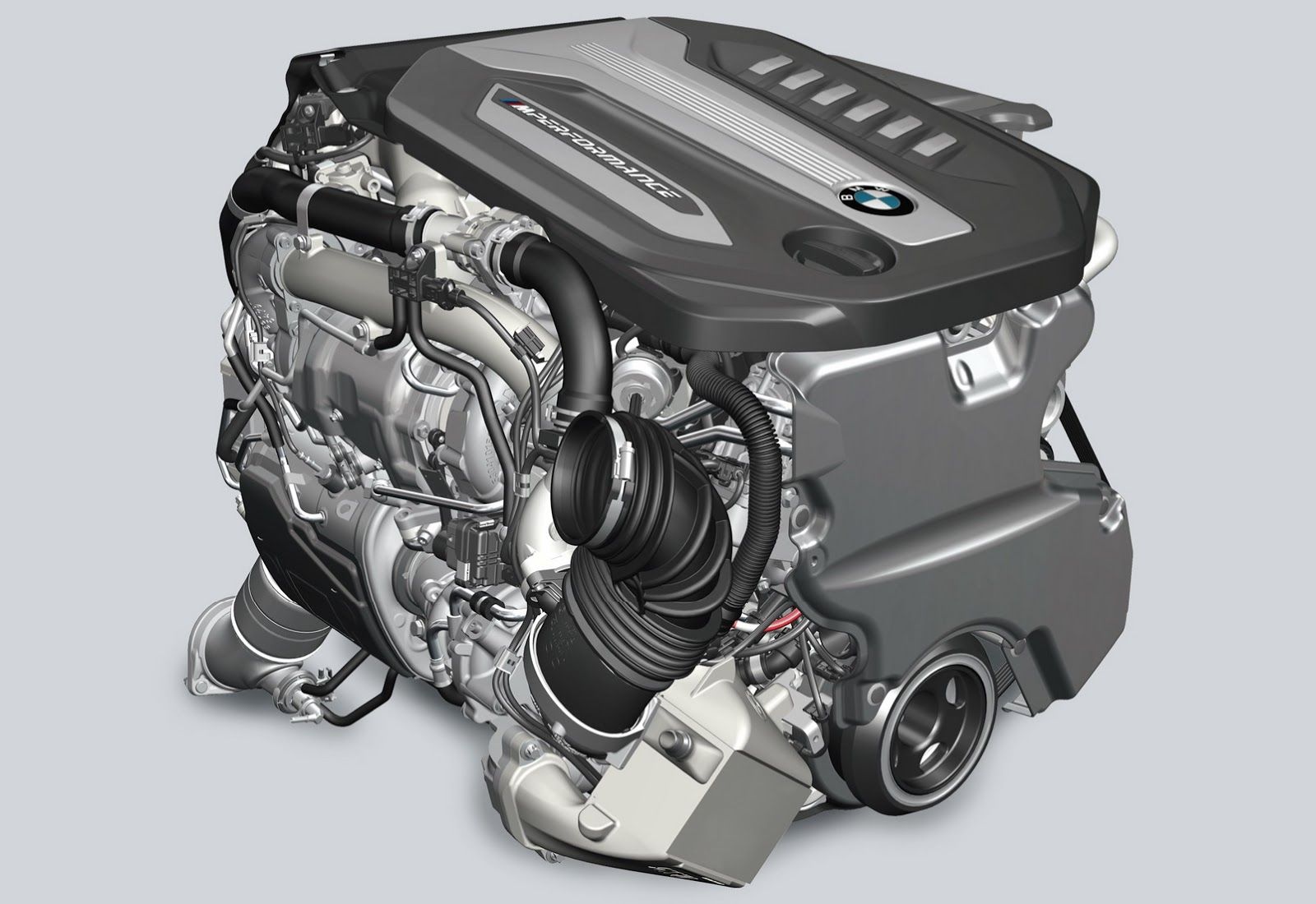

Вот другой пример, в прошлом году, на традиционном майском моторном симпозиуме в Вене мотористы БМВ представили свой топовый трёхлитровый автотракторный агрегат с четырьмя турбокомпрессорами (ткр), мощностью 400 л.с. (4000-4400 об/мин.) и крутящим моментом 760 Нм (2000-3000 об/мин.) с доступными 450Нм уже с 1000 об/мин.

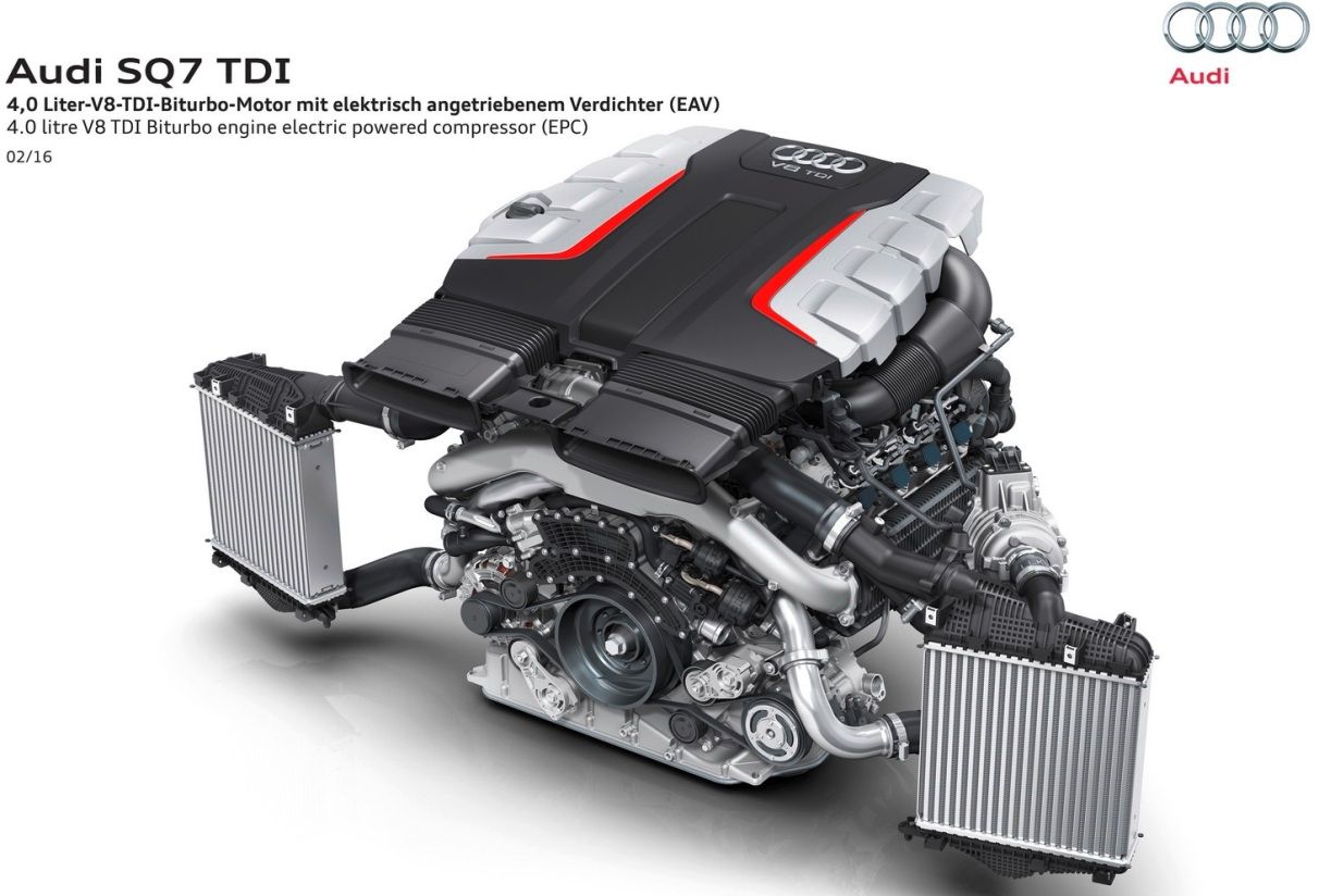

Пожалуйста, еще один шедевр, тронкового, естественно происхождения:
Audi SQ7
SQ7 TDI — это не только первый большой кроссовер в линейке «эсок», но и первый в мире серийный автомобиль с двигателем, оснащенным электромеханическим нагнетателем. Пионерским мотором стал дизель V8 4.0 TDI (рабочий объем 3956 см3), разработанный на основе традиционного турбодизеля 4.2 TDI, который нынче устанавливается только на седаны Audi A8 и развивает 385 л.с. и 850 Нм крутящего момента.
Но объем доработок таков, что получился совершенно новый двигатель, который сохранил лишь фамильную архитектуру блока цилиндров с развалом в 90[ch186]. Гораздо больше общего у него теперь с бензиновой «восьмеркой» 4.0 TFSI (3993 см3), которая применяется на автомобилях Audi и Bentley. У дизеля точно так же поменялись местами «горячая» и «холодная» стороны блока: система впуска теперь расположена с внешних сторон, а выпускная — в развале блока.
Два традиционных турбокомпрессора по-прежнему отвечают за подачу воздуха в цилиндры. Они соединены в последовательную схему: на низких и средних оборотах работает один нагнетатель, а второй подключается только при высокой нагрузке. Но между интеркулером и впускными патрубками разместился еще один нагнетатель с приводом от компактного электромотора мощностью 7 кВт (9,5 л.с.). Крыльчатка этого компрессора может раскручиваться до 70 тысяч оборотов в минуту и для того, чтобы включиться в работу, ему нужно всего 250 миллисекунд. Электрокомпрессор включается сразу после запуска двигателя и призван компенсировать эффект турбоямы.
Кроме того, мотор 4.0 TDI стал первым дизелем с системой изменения хода впускных и выпускных клапанов. Каждый из кулачков на распредвалах, отвечающих за впуск, имеет по два профиля: для работы на низких и высоких оборотах. Выпускные клапаны работают по иной логике. На низких оборотах, пока «дуют» только электронагнетатель и один турбокомпрессор, активным остается лишь один выпускной клапан на каждый цилиндр. Вторые клапаны начинают работу одновременно со вторым турбокомпрессором — и направляют свой поток выхлопных газов только на его крыльчатку.
В итоге на максимальный крутящий момент новый дизель выходит уже с холостых оборотов! Все 900 Нм доступны в диапазоне 1000—3250 об/мин, а максимальная мощность составляет 435 л.с. Это меньше, чем развивал 500-сильный дизель 6.0 V12 на кроссовере Q7 прежнего поколения, но больше, чем 381 л.с., которые выдает самый мощный дизель BMW 3.0 с тремя турбокомпрессорами.

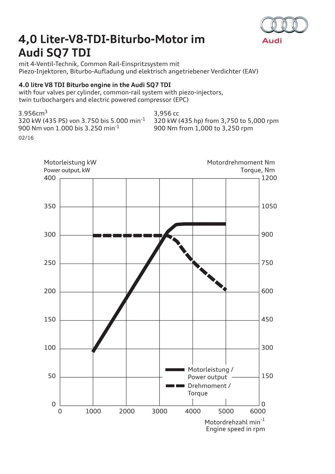

Следующий рисунок " графика крутящего момента" относится к предыдущему посту. Выдающиеся показатели двигателя получены на использовании изобарного рабочего процесса (о котором кстати не говорится ни слова в аннотациях, а зачем рассказывать об этом дибиллам из эрэфии, но зато как продуктивно используется), кстати входящего в понятие СВСС. Это то, над чем Миллер смеется уже несколько лет, полагая,  что это полная ерунда. А вот "эта ерунда" на западе уже внедряется, пока разного рода зомби проталкивают свои бесшатунные поделки на " технические ярмарки, на которые ходят лишь школьники и домохозяйки.
Это вам Пушкин написал?
С чего вы взяли, что РП здесь изобарный?
Где ИД, которые это подтверждают?
На ....? 😀
седунов, на заборе тоже много чего написано, только вот всему верить почему то не рекомендуют...
Даже в голой пропаганде болтун №1 уже потерял всякую квалификацию.. :-/
