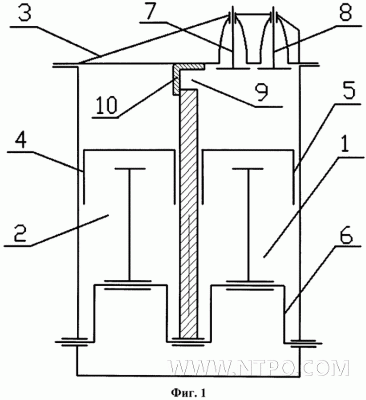

Андрей!
Этот старый патент 1987 года был Вам известен?
http://www.ntpo.com/izobreteniya-rossiyskoy-federacii/dvigateli-i-dvizhiteli/dvigateli-vnutrennego-sgoraniya/39137-sposob-raboty-dvigatelya-vnutrennego-sgoraniya.html

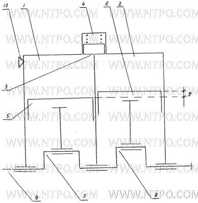

А это похожий патент Брянского автора. Действует с 2012 года. Используется межцилиндровый клапан с памятью формы.
http://www.ntpo.com/izobreteniya-rossiyskoy-federacii/dvigateli-i-dvizhiteli/dvigateli-vnutrennego-sgoraniya/39117-dvigatel-vnutrennego-sgoraniya.html
Таких АС и патентов должно быть много.
Управлением канала при помощи клапана занимался еще Кушуль. Потом поняли, что это не нужно.
Ну а у Костина тоже самое - нет никакой необходимости это делать.
Так как исследований таких конструкций больше не проводилось, то и непонятно что именно они могут дать РП.
А гадать на мыслях изобреталей - дело неблагодарное.

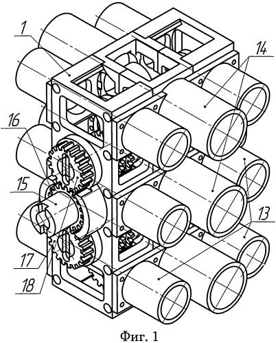

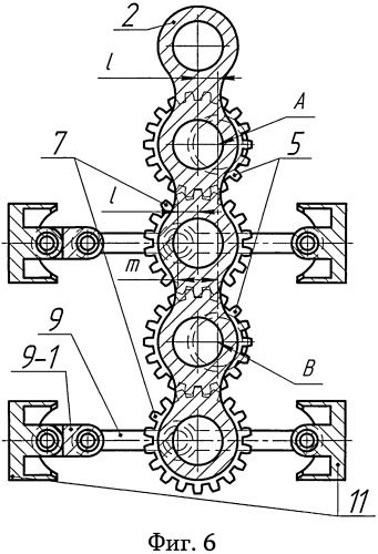

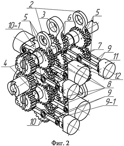

Фантазия у наших людей работает. Встречаются даже такие навороченные конструкции бесшатунных механизмов. Дополнительное звено у левого поршня в данном случае совершенно не нужно. Кроме того, авторы не прояснили - как же все-таки воспринимаются реактивные силы на корпусе.
http://www.findpatent.ru/patent/252/2525342.html
На самом деле сомнительно, что кто-то захочет применять подобный механизм в реальных конструкциях.
По одной простой причине - ту же самую кинематическую задачу можно решить, применяя бесшатунный механизм намного более простой конструкции.
Да, Сергей Павлович молодец. НЕ ожидал от него. Лихо. НО получается сложнее, чем в классике от Баландина....
Болтуны от "избыточных связей" сразу сейчас повесятся.. ;D
