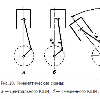

[highlight]- дезаксиальностью механизма [/highlight]
Как-то тяжело  дезаксиал в БШМ вписывается. Схемку не нарисуете?
Как раз легко. Ответ #14853
При этом в отличие от шатунного не требуется особых усилий в реализации и закон движения поршня не изменится.
В варианте с ползуном получится даже прочнее. Могу накидать статейку с формулами по этому поводу.

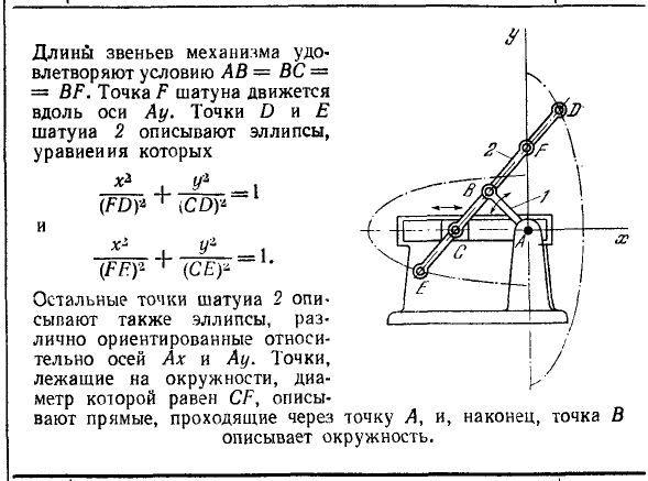

Да не надо формулу, не стоит статью городить, "нам бы схемку аль чертёж". А то по Артоболевскому  (1525) получается вместо прямолинейного движения эллипсное

В шатунном механизме средняя дезаксиальность уменьшает трение на 6 процентов, но возникает более сложный закон движения и большие вибрации. В случае БСМ такого не будет. Вопрос только в правильной величине дезаксиальности.

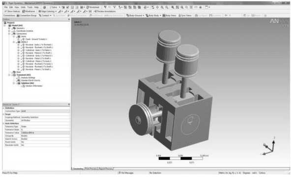

Уже на этом этапе усилия оказались велики, а результат сильно зависит от величины зазоров. При геометрии ув. cloud и "Миллера" поршни передают боковую нагрузку. Это было [highlight]доказано экспериментально[/highlight], ссылку на исследование я приводил. Прилагаю пару скриншотов из статьи. У меня получились близкие результаты. Дальнейший динамический анализ потерял смысл.
Почему усилия в ползуне велики очевидно. Если в паре поршень-цилиндр делается такой большой зазор, что исчезает боковое давление поршня, оно должно быть компенсировано значительно большим усилием в ползуне... То есть изначально потери на трение в этом механизме будут больше чем у шатунного.
НО ДВИГАТЕЛЬ БЕЗ ПОЛЗУНОВ С ОПИРАНИЕМ НА ПОРШНИ ИМЕЕТ ЧУТЬ МЕНЬШИЕ ПОТЕРИ ЧЕМ АНАЛОГИЧНЫЙ ШАТУННЫЙ. Наряду с лучшим уравновешиванием возможно получится более менее интересный вариант.
Введением дезаксиальности или другими мерами можно попытаться спасти ползунную схему.
    32,6 КБ · Просмотры: 185
    18,3 КБ · Просмотры: 180

Программа здесь не виновата.

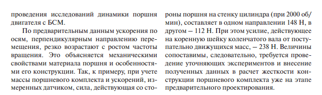

Сотый раз повторяю. Прочитайте статью питерского политеха 2015 года. На поршни БСМ закрепили [highlight]датчики измерения ускорений[/highlight] по 3 осям и экспериментально подтвердили давление поршней на стенку цилиндра у двигателя изготовленного ранее на этой кафедре. Значит механизм с центральными ползунами не выполняет в необходимой мере той функции ради которой был придуман.
Динамическое моделирование бесшатунного силового механизма. Дворцов В. С.
https://ntv.spbstu.ru/fulltext/N3.226.2015_12.PDF
В этой же статье приведены расчёты в Ansys и Autodesk для сравнения экспериментальных данных с расчётными.
Всё считалось абсолютно как здесь, только на ползунах задавались контакты скольжения
