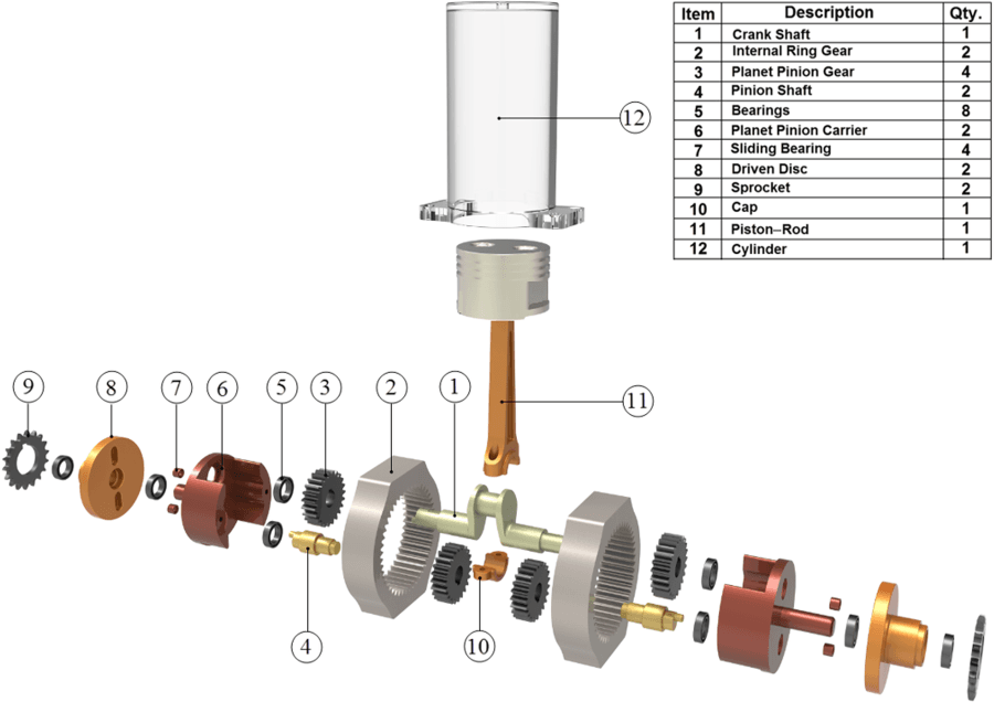

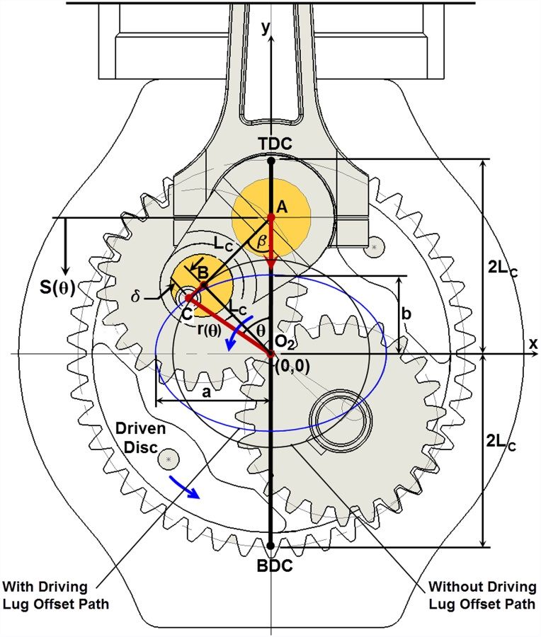

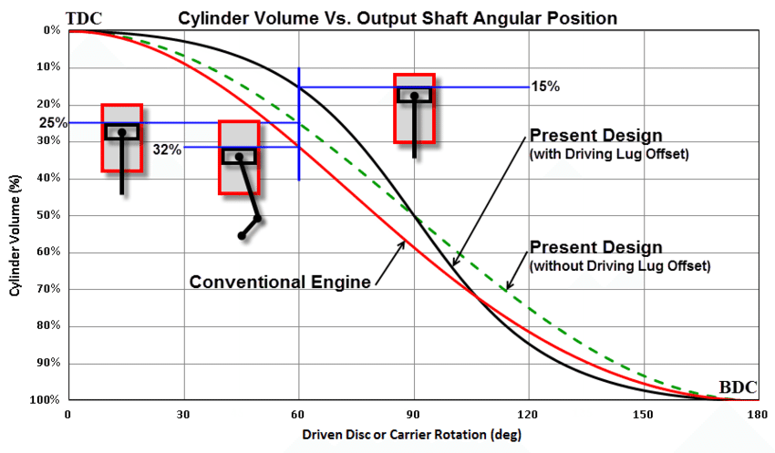

1. Если говорить о синхронизации шестернями есть варианты уменьшения скоростей в точке контакта. Внутренняя шестерня может быть не только в 2 раза меньше.
https://www.geogebra.org/m/wtdGXMGR
2. Вариант усиления механизма (планетарность)
http://mechanicaldesign.asmedigitalcollection.asme.org/article.aspx?articleid=2545820
общая идея понятна из патента
http://www.freepatentsonline.com/20150247452.pdf
На картинках видно как достигается и как существенно улучшить кинематику "обычного" БСМ смещением оси.
На пропорции внимания не обращайте, главное принцип. Дерзайте - делайте эксцентриковые и др. варианты 🙂
  В этой схеме сателлиты посаженные на КВ несут всю нагрузку от крутящего момента двигателя также как в схеме Рис.11б), описанной у С.С. Баландина. Введение вторых сателлитов и все остальное нагромождение деталей с точки зрения снижения нагрузок на ведущие сателлиты ничего абсолютно не дает. Ограничение по прочности ведущих сателлитов как было, так и остается.

Техническое решение в #14819 восторга не вызывает. Но вчитайтесь зачем это всё было сделано. Кинематика движения поршня становится более выгодной... Предлагаю найти более изящное техническое решение, может быть на эксцентриках с дополнительным смещением.

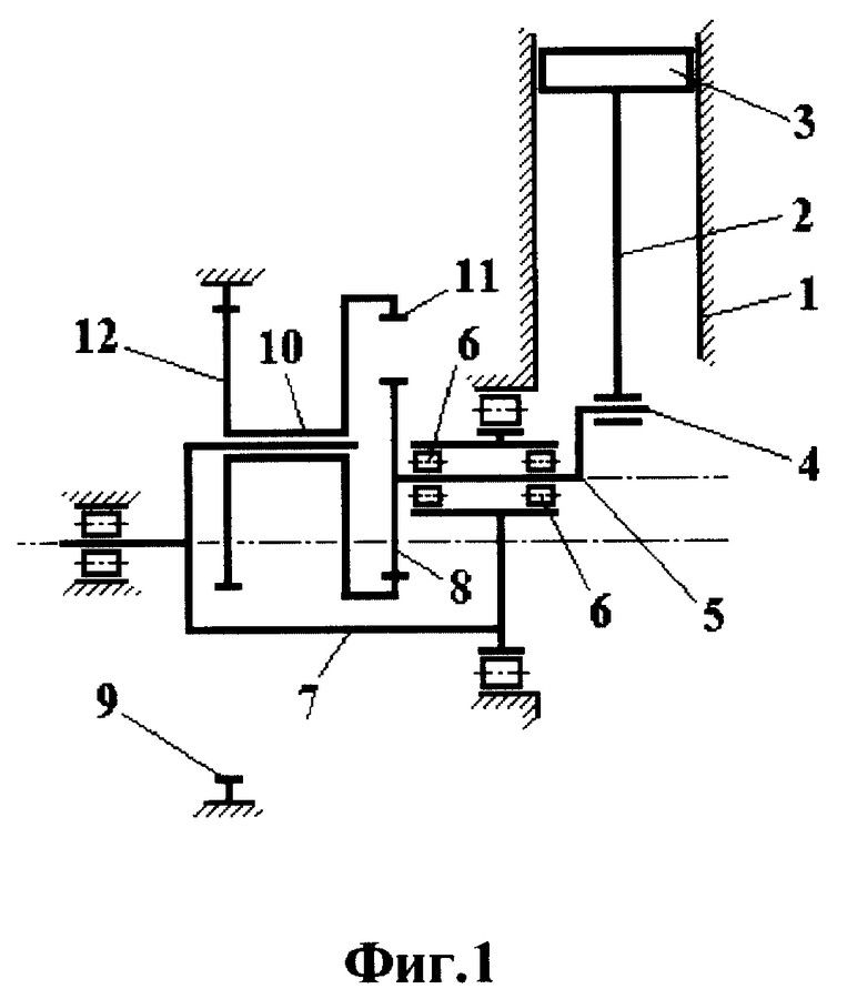

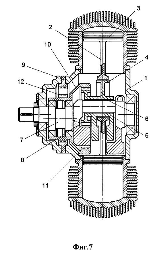

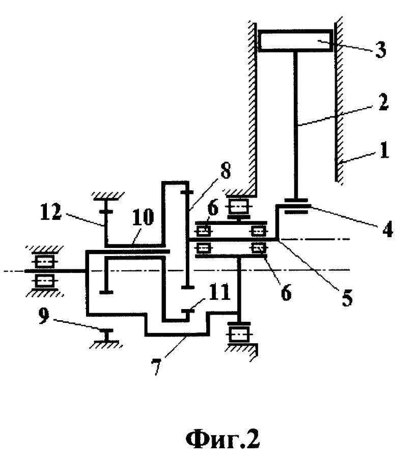

    По этой ссылке патент, где две ступени передачи позволяют увеличить диаметр ведущего сателлита от планетарного вала
http://www.freepatent.ru/patents/2132497 . Фиг.1-9.
    Однако, делать ставку в малолитражных ДВС на шестеренчатые БСМ нет практического смысла, когда есть более простые схемы БСМ.
