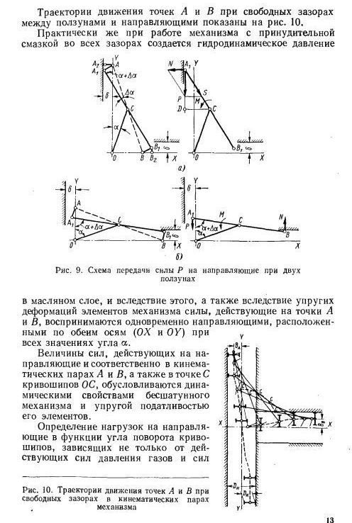

Эти варианты складывать на одну чашу весов нельзя. 2Д200 работает как одноцилиндровый, т.е. один рабочий ход (одна вспышка, один импульс от газовых сил) за 360 градусов. В моем двигателе - 4 рабочих хода за один оборот.
Это важный момент для соблюдения теории БСМ по Баландину. Еще раз даю картинку.

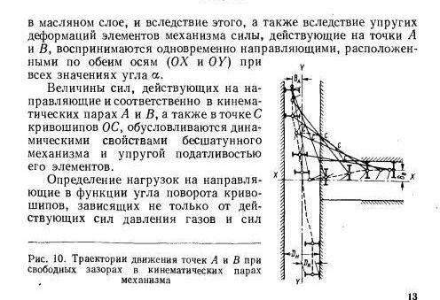

в БСМ реактивный момент воспринимается двумя ползунами последовательно по эстафете. Сначала собственный ползун до угла 45 град. пока растет плечо момента и далее с 45 до 135 град  смежный ползун, который продолжает увеличение реактивного плеча момента до ВМТ в своем цилиндре и т.д. При этом от реактивного момента (в отличие от КШМ) отнимается составляющая момента от сил сжатия в смежном цилиндре. Добавите сюда инерционную составляющую от масс движения и получите полную картину компенсации нагрузок. Вот по этим результатам можно делать достаточно объективные выводы.
Владимир Александрович многократно напоминает про эту особенность БСМ.

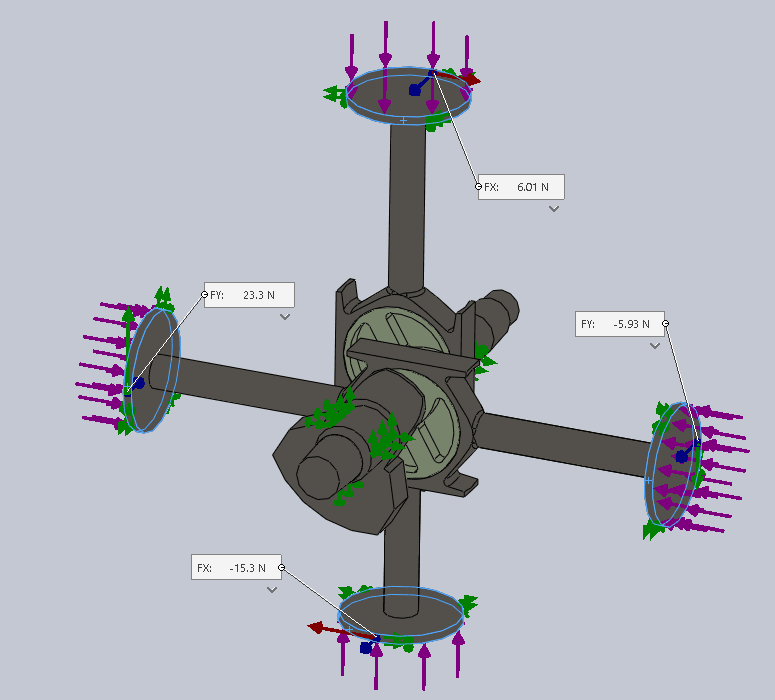

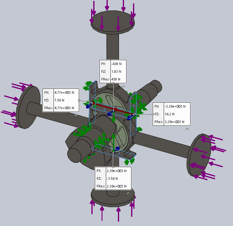

Владимир Илларионович - пока получается, центральные скользуны вредная штуковина, ухудшающая работу БСМ механизма. Если опираться на поршни некошерно, то может в местах уплотнения существенно дальше от центра. Вот вам пара картинок из SolidWorks, можете сами проверить.
Двигатель на минимальных оборотах. Силы на поршни в ньютонах, с верхнего по часовой.
9337 1582 500 1291
Картинка 1
Нет контакта поршней, только "скользуны".
Картинка 2
Поршни в контакте с цилиндрами, скользуны выключены из работы.
Боковое усилие в поршнях с давлением расширяющихся газов меньше чем в поршнях сжимающих смесь.
Если двигатель раскрутить до приличных оборотов ~6000, силы инерции становятся много больше давления газов, мотор в пакетах анализа можно крутить и без них. Но картинка качественно не меняется, ползуны в центре вредная штука...

То есть ваша модель утверждает, что боковые силы без ползунов меньше таковых с ползунами, грубо говоря, в две сотни раз (23,3 против 4770 Н)? На мой дилетантский взгляд звучит фантастически.
P.S. Всё-таки классовое чутьё интуиция мне подсказывает, что Баландин хороший вы что-то не учли в своей модели. Если бы у Владимира Илларионовича или у А.Вуля в движках были такие мегасилы на ползунах, у них был бы серьёзнейший износ, а картеры бы трещинами пошли. И если про Вуля ничего не слышно, кроме того, что двигатель у него есть и он работает, то, по словам Владимира Илларионовича, его мотор (который на видео) отработал больше 100 часов и никакого особого износа нигде не было замечено.
Дело не в самом Баландине. Реальная схема с эксцентриками далека от его идеализированной модели. При геометрии, которую мне прислал ув. cloud гарантированно происходит передача бокового давления через толстый и массивный шток и усилия в центре резко падают.

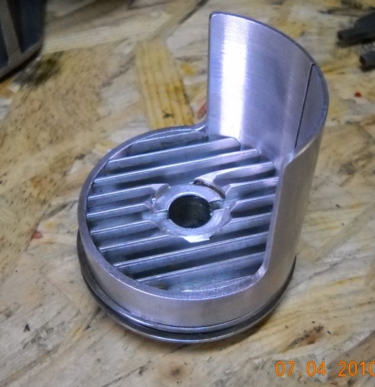

А вот ползуны в направляющих - просто необходимая вещь. А если еще учесть, что в моих моторах бензин применялся почти без масла и поршень вот такой (см. ниже), то чем же ему упереться в стенку цилиндра?

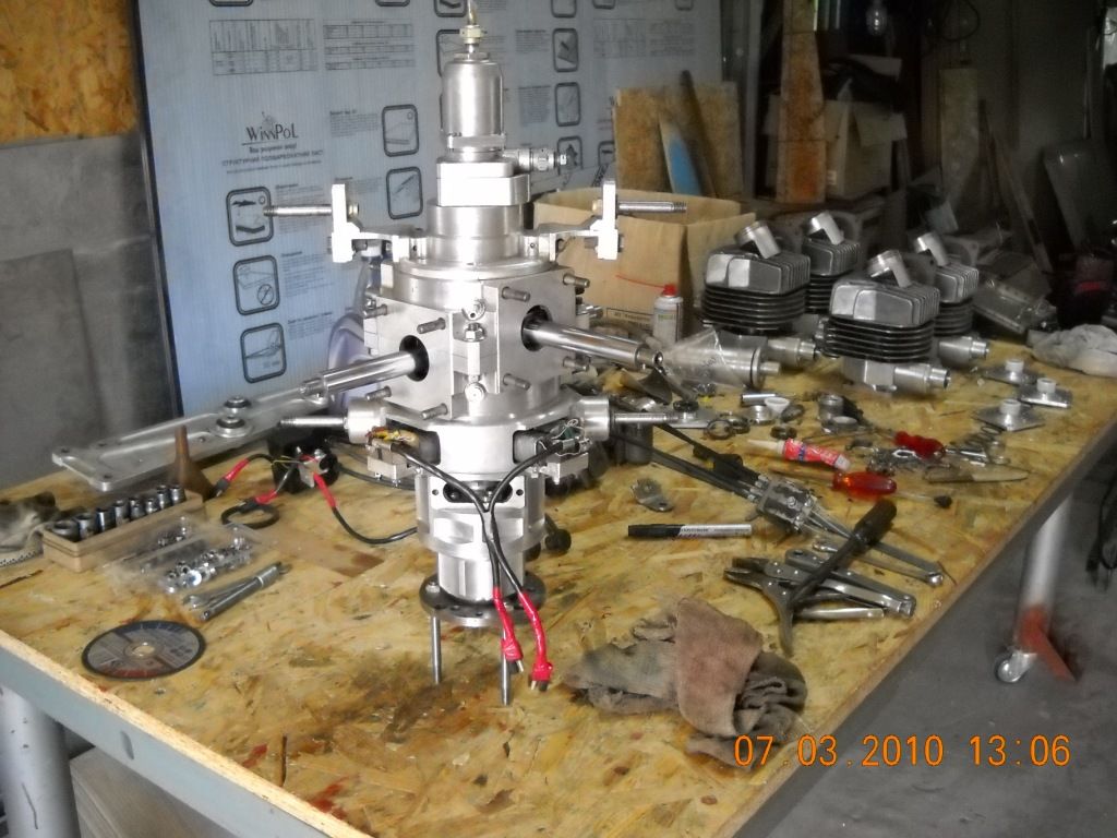

С ближними уже давно поделился...Теперь для "дальних".
Сверху вниз - маслофильтр, проставка с редукционным клапаном, маслонасос и т.д.

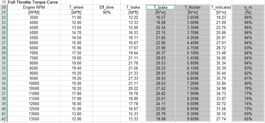

По трению. Вот экспериментальные результаты и механический кпд 4-тактного Ямаха YZF 250. В мех потери вошёл газораспределительный механизм и масляная помпа.
У двухтактных мех. потери меньше, в частности у 275 кубового Лимбах на 7200 оборотах мех кпд 92% (при ходе 40мм у него коротюсенькие шатунчики длиной 73мм, при удлинении шатунов кпд повысится).
