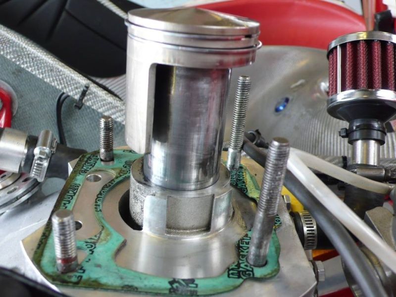

Сравните с Ryger. Берётся стандартный движок
1. Между цилиндром и картером ставится проставка со стальными уплотнительными кольцами.
2. Делается ступенчатый поршень.
Всё мотор готов. Просто изящно, проверенно. Мотор получил сертификацию для использования для спортивных картов через год после изготовления. Решение годится для любого количества цилиндров и компоновки мотора.
Сам Ругер ещё чуть усложнил, поставил систему раздельной смазки, что позволило тратить в несколько раз меньше масла, чем у аналогичных двухтактников. Сизово дыма из него точно не увидите.
Коленвал и всё шатунное хозяйство обильно купается в масле, а в цилиндр подаётся совсем чуток.

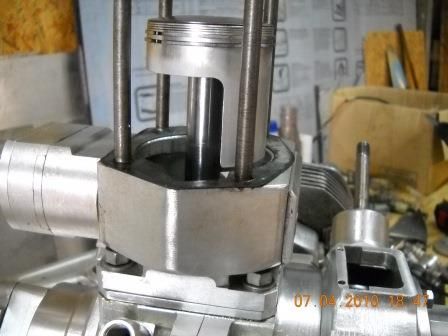

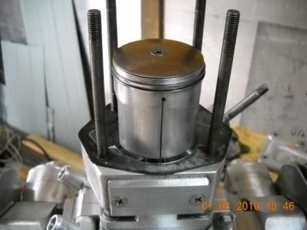

Можно не сравнивать. Все хуже, чем в БШМ. А вот поршень "стырил" у меня.  🙂
    25,1 КБ · Просмотры: 133
то же с другой стороны...

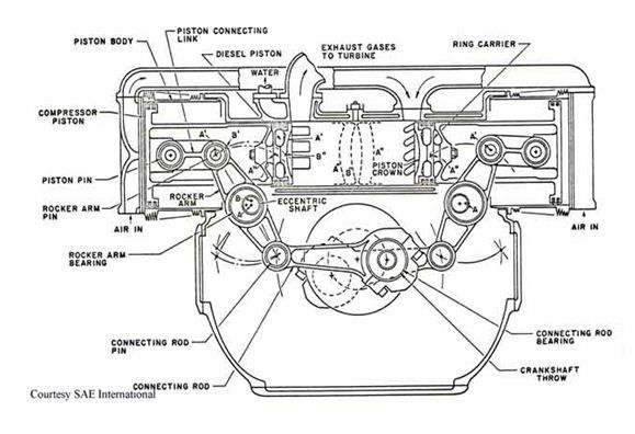

3. Имеется не менее 20 различных механизмов, где реализовано практически прямолинейное движение поршней и они выпускались, по меньшей мере в тысячах экземпляров. Небольшой рост кпд не не оправдал удорожания конструкции. Прилагаю пару картинок.

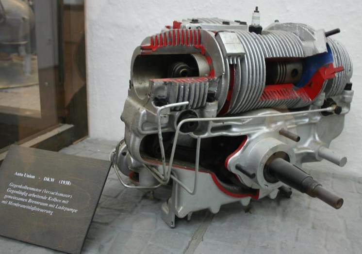

    40 КБ · Просмотры: 146
