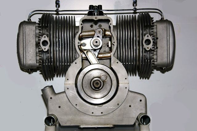

Есть двигатель Woolers у которых максимальный угол наклона шатуна около 5 градусов, а при максимальном усилии около 2...  То сть практически нет никаких боковых усилий на поршень.

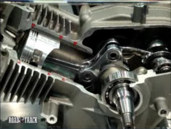

Есть одноцилиндровое решение от Хонды с близкими характеристиками, реализующее цикл аткинсона и переменную степень сжатия, в зависимости от нагрузки мотора.

Бесшатунные механизмы обсуждаемые в ветке никогда не сравнятся с этими выпускавшимися или выпускаемыми сегодня нестандартными кривошипными механизмами.  Ни по технологичности, ни по потребительским характеристикам ни по ресурсу.
Меня огорчают две вещи:
1. Все говорят о боковом усилии на поршень.
В БСМ боковое усилие никуда не делось, более того оно может быть даже большим, чем на поршне. Дело не в этом, а режиме смазки этой трущейся поверхности. И именно здесь и зарыт смысл.
2. Никто не говорит (кроме нас - БСМщиков) о весовых преимуществах деталей поступательного перемещения у БСм по сравнению с КШМ и тем более, тем ужасом, который Вы, Валерий, выложили.
Поверьте БСМ тоже можно разогнать до 35 000 оборотов, просто задачи такой нам не ставили. Мы делаем товарный мотор, а не эксклюзив или экзотику, как показано выше.
