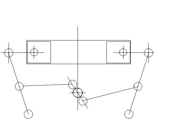

... Прилагаю пару картинок.
Я бы этот двигатель сделал бы иначе, и оси бы качалок поместил бы бы в масляный картер. Отклонение "шатунов в этом случае не превышает 2-4 градуса.

Любой 4-цилиндровый оппозит автоматически уравновешен по силам инерции и первого и второго порядка, главное чтобы поршни и шатуны отличались по массе незначительно.
   Валерий, я думаю стоит открыть учебник по проектированию двигателей с КШМ и рассмотреть вариант уравновешивания оппозитного 4-х цилиндрового двигателя.
Значит, при одинаковой технологии изготовления БСМ всегда будет гарантированно тяжелее оппозита той же размерности.
    Это еще ничего не значит. Многое зависит от конструктивных решений проектировщика.
Любой оппозит с КШМ автоматически НЕ уравновешен ни по первому, ни по второму порядку... 🙁
