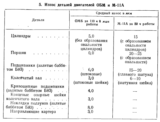

Вы будете удивлены, но в  БШМ трение колец уменьшается - и значительно.
В качестве обоснования предлагаю обратить внимание на износ цилиндра - физический смысл работы трения колец - зафиксированный Баландиным для КШМ и БШМ (при одинаковой ЦПГ)
