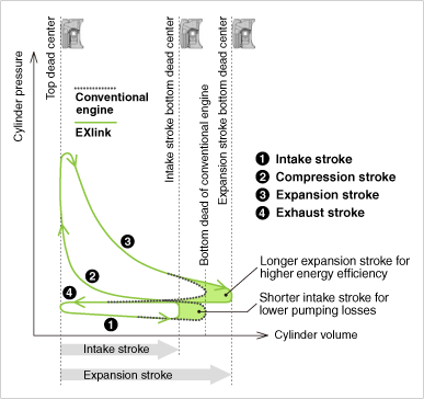

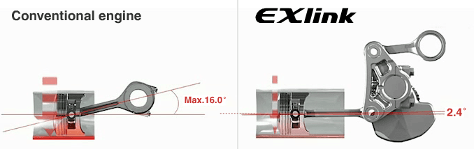

C 2005 по 2011 год в 108000 домашних хозяйств Японии установлены генераторы с механизмом Хонды Exlink.
На сегодня не искал, влом. Ждем ещё пару сотен лет когда потомки Миллера отомстят узкоглазым.
"..an expansion ratio 1.4 times greater than the compression ratio.." appears to yield 15% fuel economy improvement and retain Honda reliability - besides only a 43db operating audio level for a home energy system.
Тут понятно за счёт чего достигается экономия. В выхлоп идут газы отдавшие больше энергии самому механизму, малый наклон шатуна полезен, но вторичен.
... EXlink the compression ratio is 12.2:1, which is low enough to avoid the knocking that can occur in a gasoline engine, while the expansion ratio is a high 17.6:1 to enhance thermal efficiency.
    27,5 КБ · Просмотры: 130
    18 КБ · Просмотры: 143
