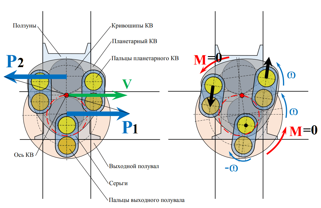

И очень, очень жаль, что вполне грамотный в ДРУГИХ технических отраслях Владимир Александрович не видит элементарные ошибки в рисунке Ответ #16755 - 15.07.18 :: 23:52:10.
Желающие найдут сходство с рис. Б) Баландина. И при желании установят, от чего к чему приложена Р и N у Баландина и от чего к чему Р1 и Р2, которая вообще-то N. Всем удачи!

Вы любые возражения по Вашей конструкции считаете неграмотными.
      Глупости. Если неграмотно, то оно и в Африке неграмотно. Такой результат оценки выкладок человека сразу должен его настораживать и вызывать желание проинспектировать себя, а не строить из себя обиженного ягненка.
       Другое дело возражения, обоснованные признанными в научной и технической среде фактами. За такие огромное спасибо и низкий поклон. Доработаем, найдем причины промаха, исправим.
       Вот авторские рисунки с подделкой иллюстрации вроде равенства нулю момента на валах вставлять сюда не надо. То что заблуждаетесь в этом вопросе может Вам "фиолетово", но Вы еще вводите в заблуждение других участников темы, которые могут воспринять на моем рисунке вставленные Вами нули как мое уточнение. Поэтому прошу мой рисунок в последнем посте убрать и поместить свой может быть более упрощенный, чтобы долго не рисовать.

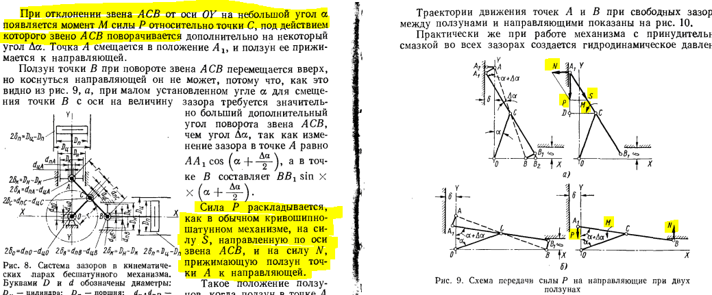

Баландин указал, что шатунов в его двигателях НЕТ!!!!!
Зато указал, что разложение сил "как в КШМ". Соответственно, верно и обратное утверждение, момент на шатуне  от силы Р возникает точно также, как момент на ПКВ. И всё рассуждение про момент, который прижимает ползун к направляющей, приложим к поршню с шатуном - без каких- либо противоречий.
С чем Вас и других последователей Фомы Упёртого и поздравляю.
        Андрей, у него изначально искажено восприятие базовых понятий теоретической механики. На рисунках и в тексте одно, а он интерпретирует увиденное и прочитанное совсем по другому. На рисунке С.С. Баландин поясняет что звено АСВ доворачивается на угол "дельта-альфа" до соприкосовения со стенкой и рисует там стрелочку момента, а для Соседа Н это момент на шатуне. Ну и так далее. Внутренне ему очень стыдно остановиться. Вот он и продолжает эту охинею уже против всех несогласных с его видением.

иллюзии - это у вас. Вы ведь упорно отрицаете, что на средний диск двойной муфты при передаче крутящего момента действуют силы стремящиеся повернуть его вокруг оси полумуфты.
        Андрей, у него изначально искажено восприятие базовых понятий теоретической механики. На рисунках и в тексте одно, а он интерпретирует увиденное и прочитанное совсем по другому. На рисунке С.С. Баландин поясняет что звено АСВ доворачивается не угол "дельта-альфа" до соприкосовения со стенкой и рисует там стрелочку момента, а для Соседа Н это момент на шатуне. Ну и так далее. Внутренне ему очень стыдно остановиться. Вот он и продолжает эту охинею уже против всех несогласных с его видением.

И рисую "там стрелочку момента", потому что есть сила, есть плечо - и, строго согласно определению момента, - есть момент на шатуне. И никакого стыда и неудобства за такую прописную истину.

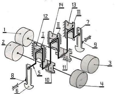

Настаиваю на том, что муфты ничего не синхронизируют. Но синхронизация присутствует. Через шейки, ползуны и направляющие. Примерно, как здесь -

      В БСМ с соединительным валом упругое рассогласование между передним и задним полувалом приводит к отклонению оси ПКВ на некоторый угол, позволяющий говорить о перекосе (подшипник полувала только один). Чтобы его не было и нужен соединительный вал.
      В серьговом БСМ упругое рассогласование между передним и задним полувалом не приводит к отклонению оси ПКВ. Поэтому перекос отсутствует.

       Поместите рисунок поперечного сечения с указанием сил перекоса и сразу найдем место где Вы ошибаетесь. На словах сплошное недопонимание.
