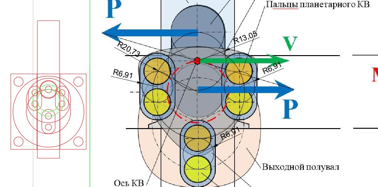

Владимир Александрович, рисунок в ответе  #16755 ну очень грубый: при положении вертикального штока в верхней мертвой точке (левый рисунок) вторая штоковая шейка КВ должна быть точно по середине механизма, а у Вас значительно поднята. Посмотрел повторно на рисунок и увидел, что в этом я не прав.
Растояния между центрами пальцев должно быть равно 1/4 хода штока и колену КВ, т.е. от центра коренной шейки до центра штоковой шейки. А я намерил серьги 6.91, а 2 колена - 13.05.
Ну а измерял для того, чтобы узнать какой получился относительный рычаг серьг. Я уже говорил, что в эксцентриковой муфте равно 1, у меня в модельке со сдвоенными эксцентриками 5.6/5, т.е. чуть больше 1, в неполучившемся серьговом механизме 7/5, а у Вас на рисунке эксцентрики разведены на 20,73, относительно серьг 6.91, получается плечо длиннее в 3 раза. Т.е. действительно будет лучше, чем в двигателе Баландина.
Ой, как меня клинит: 6.91+6.91=13.82. 20.73/13.82=1.5. То есть опять ни чего хорошего.

Владимир Александрович, рисунок в ответе#16755 ну очень грубый:
         Вы же читайте приложенный текст. Этот рисунок относится ко второй компоновке. Там я объяснял, что серьги могут формироваться не только вокруг центральной оси ПКВ, но и вокруг оси любой шейки. Разница только в том, что в последней компоновке на полувалах серьги формируются вокруг точки с эксцентриситетом от центральной оси равным S/4, как на кривошипных полувалах БСМ с соединительным валом. Это смещение вверх по эксцентриситету Вы и увидели на рисунке. Вам надо было смотреть рисунок первой компоновки на стр.557 ветки, где пальцы формируются вокруг центральных осей ПКВ и полувалов.
     Мне не совсем понята Ваша логика при этих замерах. Разведение серьг могло быть и меньше, если бы не надо было оставлять место для уравновешивающих грузиков на серьгах. Они здесь не показаны. А так, конечно, разведение серьг уменьшает нагрузку на них от крутящего момента.
Я считаю, что чем дальше разведены серьги, тем длиннее рычаги, тем точнее положение КВ относительно полувала. Не согласны?
       Согласен с этим. Только при проектировании полноразмерного серьгового БСМ степень разведения пальцев по диаметру определяется габаритами противовеса на серьгах. Меньше нельзя и больше нежелательно, т.к. с определенного момента придется увеличивать внутреннее пространство картера. При этом влияние зазора в подшипнике скольжения пальцев да еще заполненного маслом по отношению к получающемуся фактическому плечу ничтожно. Полувалы с каждой стороны ПКВ следуют за ПКВ во вращательном движении строго синхронно без какой либо расхлябанности.

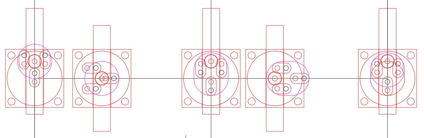

Пальцы на торце КВ можно расположить симметрично вокруг оси любой штоковой шейки и соответственно на полувале симметрично вокруг центра эксцентриситета, равного S/4, как в БСМ с соединительным валом. Механизм будет работать также, как в первой описанной ранее компоновке.
Давайте вместе разбираться, где ошибка.
На рисунках сиреневым обозначен фланец прикрепленный к КВ, черные круги - это пальцы во фланце КВ.
На первой паре серьги расположены вокруг штоковой шейки ближнего штока, вначале находящегося в ВМТ, а потом с поворотом 90 градусов. И пальцы на полувале расположились именно там, где им быть нужно. Вроде все хорошо, но промежуточные положения не проверял. Фланец КВ выступает за корпус. Другой вариант во второй паре рисунка: серьги на фланце-щеке КВ расположены вокруг оси дальней штоковой шейки, на котором должен быть насажен поперечный шток, которого на рисунке нет. Вначале КВ также в положении в ВМТ для ближнего штока, на втором -90 градусов. Но пальцы на полувале уже не так: один вдали от центра, а 2 ближе. Т.е. в полувале надо еще установить одну эксцентриковую муфту. И только так! Вывод: перенос серьг с оси КВ на ось штоковой шейки приведет к дополнительному усложнению механизма.
На пятом рисунке пальцы серьг на фланце КВ расположены симметрично относительно коренной шейки.
    72,4 КБ · Просмотры: 113
Я уже устал от ваших демонстраций откровенного непонимания того, о чём идёт речь.
     Все с точностью до наоборот, потому что продолжаете руководствоваться ошибочным исходным постулатом. Ваш головной процессор с одной стороны не может отыскать в ячейках памяти нужное базовое знание, с другой не может записать и обработать вводимую здесь информацию.
       Кто его знает почему. Может вирус очистил некоторые ячейки, а может пропущенные занятия по теоретической механике оставили в памяти дискретные пробелы, которые по жизни всплыли только сейчас, когда пришлось иметь дело с реальным не очень похожим на другие механизмом.
