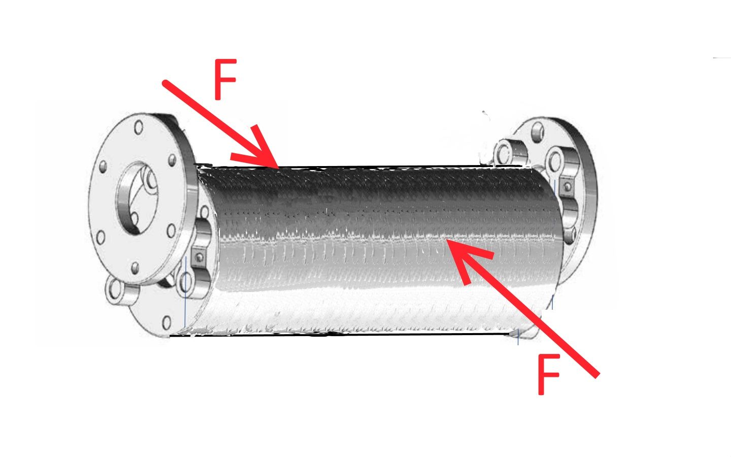

Владимир Александрович, вы давно нарисовали рисунок по моей просьбе, спасибо, но судя по картинке у меня складывается впечатление что вы даже не хотите вникать в то о чем я говорю вам.
Поэтому я предлагаю разобраться по порядку, последовательно.
Для начала возьмем вашу любимую серьговую муфту, сделаем из средней части вал и нагрузим ее парой сил как показано на рисунке- пара сил F на расстоянии L друг от друга.
Вы часто любите напоминать что на всякое действие есть свое противодействие.
И вот, глядя на этот рисунок, у меня возникает вопрос-
Что противодействует моменту от сил F? Где и какие возникнут реакции которые уравновесят этот приложенный момент?
ВЫ можете на эти вопросы ответить?
        Проблема была понятна из Ваших слов. Не было рисунка. А с ним всегда легче разбираться.
     Так как Вы нарисовали моменту от сил F противодействует момент от реакции в опорах переднего и заднего полувалов. Это вытекает из того факта, что передняя и задняя серьговые муфты жестко синхронизированы между собой. Их нельзя повернуть относительно друг друга в разные стороны. Возможно только их отставание одной от другой в присутствии заметной упругой деформации  вала от крутящего момента.
     Если бы Вы на рисунке приложили одну боковую силу, а не пару, причем в любом месте продольного размера вала, то вал начал бы планетарное вращение вокруг общей оси полувалов и при этом все равно передавал бы крутящий момент с входного полувала на выходной через тело среднего вала.
      Убрав и эту одну боковую силу с вала, но введя распределенную силу его веса получим состояние, при котором вал займет крайнее нижнее положение и тоже будет успешно передавать весь крутящий момент с входного полувала на выходной.
ну эти реакции то на вал через серьги передаются , в серьгах где и какие реакции возникнут, уравновешивающие этот момент
         Где они еще могут возникнуть кроме как в пальцах? Там они и возникают как боковые составляющие нагрузки. Неоднократно уже было сказано, что передняя и задняя полумуфты жестко синхронизированы между собой. Это в том числе значит, что одноименные противоположные серьги полумуфт тоже нельзя повернуть относительно друг друга. Благодаря этому они и предают каждая свою часть силы от полной силы F на опоры полувалов муфт.
чтобы потом не было недопониманий, Владимир Александрович, вы продолжаете утверждать, что в такой конструкции как на рисунке при передаче момента отсутствуют силы стремящиеся повернуть синие серьги в противоположные стороны?
       Вы нарисовали совсем другую конструкцию. В ней принципиальное отличие. Ведущие (как  и ведомые) пальцы серьг расположены на одной прямой. Получается, что  Вы изменили конструкцию, подогнав ее под свой тезис. Здесь, действительно, при приложении момента к входному полувалу промежуточный вал перекашивается в изгибе. Резульат обусловлен как раз моментом, созданным силой на плече. Об ошибочности такого восприятия втолковывал уже несколько раз. Но это здесь. Мы же обсуждаем другую конструкцию. В ней серьги разнесены по диаметру. Ваши претензии были именно к ней. И Вы обещали доказать, что именно в ней происходит перекос промежуточного вала. Я по-прежнему уверенно утверждаю обратное. Создавая симуляцию с графиками, Вам в любом случае придется строить на компьютере именно ту схему, которую мы обсуждаем.
