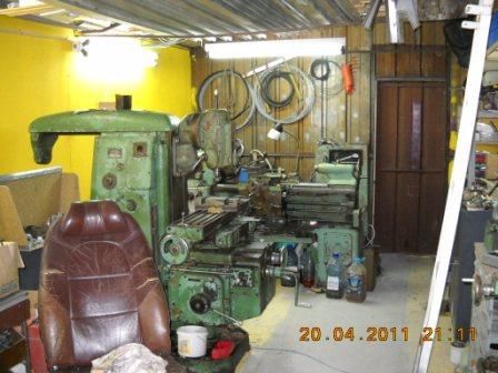

telekast сказал(а):
Хорошо Вам, у кого "гараж" весь в станках, у кого - ОПП под боком... А каково тому, у кого НЕТ ничего(прикиньте, есть такие территориии и люди, и их - большинство!)
Очень интересно, у кого весь "гараж" в станках?
Не про этого куркуля?
