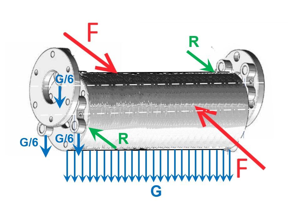

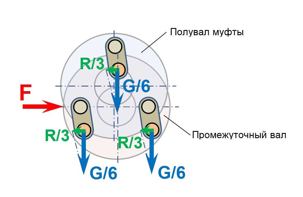

            Дооформил Ваш рисунок стрелками как обещал. Показаны стрелки реакций R в плоскости серьг, распределенная сила веса вала и составляющие силы веса на серьгах одной стороны.
      Вы выбрали состояние системы без нагрузки рабочим крутящим моментом причем в положении, соответствующем мертвой точке. По вашему уточнению полумуфты являются соосными. По действующему правилу для этого случая ось промежуточного вала должна быть зафиксирована или изменять свое положение в управляемом режиме. Иначе промежуточный вал не определен в своем положении. Опять же по Вашему условию промежуточный вал под действием собственного веса находится в нижнем положении. Других сил нет. Поэтому сила веса в изображенной конфигурации является единственной силой, уравновешивающей своими составляющими R/3 поворот серьг от действия силы F. В плоскости серьг противоположной стороны все точно также только все направления векторов противоположные.
      При приложении рабочего крутящего момента к системе, отклонение серьг под действием пары сил F устраняется, т.к. к действующим составляющим сил веса, добавляются многократно их превышающие силы растяжения и сжатия серьг.

Оригинально, это как понимать то- что левый конец отклонился в одну сторону а правый в другую?
Это какой же величины перекос получится, чтобы момент то уравновесить силой от веса вала, да и вес этот может быть весьма незначителен и совершенно недостаточен для уравновешивания момента от сил F(приложить то можно сколько хочешь).
Помнится когда я вам пытался рассказать что в вашем механизме реакции обеспечивающие противоположное положение кривошипов возникают только при перекосе ПКВ, вы мне заявили что там зазорчики маленькие и вообще никакого перекоса не будет
       Чего тут удивительного? Вы же приложили горизонтальную пару сил F, которые направлены в разные стороны и разнесены по горизонтали. Вот и получите отклонение в разные стороны.

      Отлично, но в данном случае под действием нагрузки F серьги просто отклоняются в своих шарнирах и возникает компенсирующая составляющая R/3 от доли силы веса G/6.
А если поместить этот механизм в невесомость и приложить момент от сил F в таком же положении механизма интересно что произойдет то- реакции вообще не будет или как?
      От веса не будет. С некоторого малого угла поворота  возникнет реакция от сопротивления кручению в самих серьгах.

вес среднего вала пусть будет 200грамм, а сила F равна 50 кг, ясно же что реакция от G ну никак не уравновесит приложенный момент

        Почему же несерьезно? Вы изобразили механизм в статике без передачи мощности, причем промежуточный вал нарисовали в габаритах целого кругляка металла, который весит может быть сотню кг. И получили уравновешивание в статике при небольших радиусных отклонениях серьг. Приложили пару разнесенных сил и удивляетесь почему это промежуточный вал повернется в разные стороны. Как это понимать?
       А результат для статики вполне закономерный. Он не противоречит никаким законам механики.  Скорее всего несерьезно было формулировать такие условия, потому что в статике с совмещенными осями полумуфт серьги это просто подвесы полувала.  Вот иногда, чтобы качаться, подвешивают бревно. С одной стороны две веревки на диаметре и с другой. И когда пытаются сесть на бревно оно часто виляет своими концами в разные стороны - вперед и назад. Стоит Вам отойти от него и под действием веса бревна равновесие восстановится и ось успокоится, заняв исходное положение. Такой же смысл вы заложили в своей задаче.
        Да с этими цифрами уже нет. Это правда, но ведь было сказано, что с некоторого угла отклонения препятствием ему станет сопротивление кручению в теле серьг между подшипниками пальцев.  Это все относится к статике. В динамике до этого никогда не доходит, потому что крутящий момент в изображенном механизме с ПКВ и ползунами вводит дополнительные силы, препятствующие любым перекосам.
