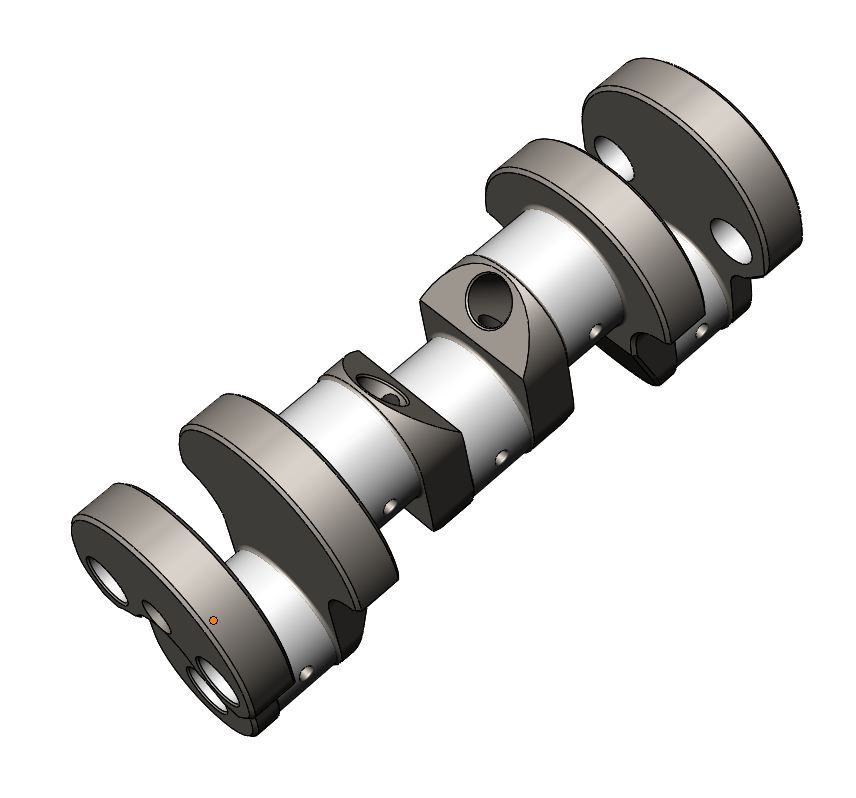

Что противодействует моменту от сил F? Где и какие возникнут реакции которые уравновесят этот приложенный момент?
Зачем такой примитив? У Владимира Александровича есть нормальные рисунки ПКВ с полумуфтами.

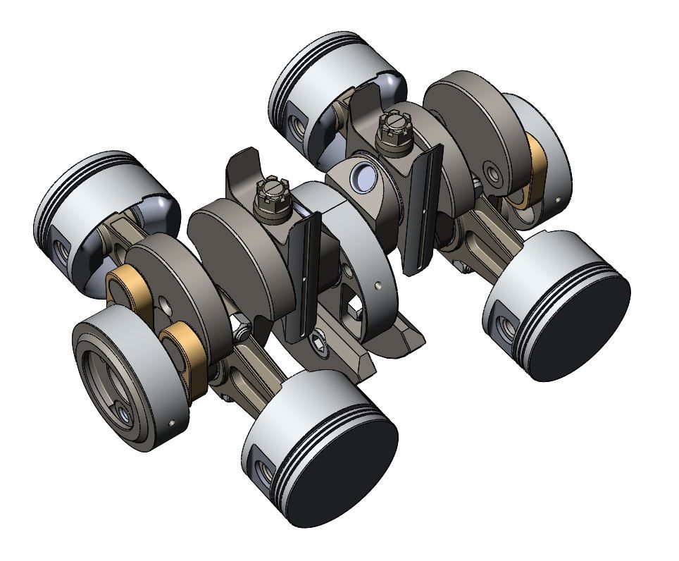

А еще лучше анализировать и делать какие-либо выводы о синхронизации, работоспособности или (здесь предложите любой ваш вариант) серьгового БСМ, имея перед собой вот
такой рисунок.
    87,8 КБ · Просмотры: 108
вы считаете что если поставить серьговую муфту с перекашивающимся валом в БСМ то силы вызывающие перекашивание исчезнут??
         Откуда Вы это взяли?  Я утверждаю,  что независимо от того будет между серьговыми полумуфтами диск, промежуточный вал или ПКВ никаких перекосов их оси не будет. Этого не допускает сам принцип работы серьговых муфт. Подвешивание дополнительной серьги между центрами валов нарушает этот принцип, является грубой ошибкой и поэтому неприемлемо. Зачем вы так цепляетесь за синие серьги. Уберите их и делайте себе корректную симуляцию, зафиксировав промежуточный вал. Вам показали где ошибка. Значит надо просто ее исправить и все. Иначе напрашивается мысль, что Вы искусственно создаете условия для деформации вала, увидев в симуляции, что никакой деформации оси промежуточного вала нет.
Я ведь могу и разрезную синюю серьгу на скользящем шарнире с нулевым трением вставить, что у вас тогда будет гнуть вал мне лично непонятно, а вот сила на шарнире серьги возникать не перестанет))
     Вот Вы еще говорите мне о легендарности своего пространственного мышления. Куда же оно в самый ответственный момент подевалось. В серьговой муфте все разнесенные серьги движутся строго параллельно друг другу и все вместе описывают окружность. Вы соединили центры полумуфты и промежуточного вала и эта дополнительная серьга в движении тоже должна оставаться строго параллельной остальным серьгам и ей ничего не остается как деформировать ось промежуточного вала, чтобы сохранить параллельность с остальными разнесенными серьгами. Это совсем нетрудно представить. Вы хоть какую серьгу ставьте, разрезную, не разрезную, с трением и без него результат будет тот же самый.
То, что вы не понимаете, что данный реальный шарнир не оказывает никакого действия на работу муфты и введён исключительно для наглядности я уже понял.
       Да ничего Вы еще не поняли! По всему видно, что не усвоен даже принцип работы серьговой муфты. Это стало ясно после примера с грузиками и сейчас вскрываются все новые детали. Вопрос - что вам мешает делать симуляцию без синих серьг? Ссылка на наглядность - это профанация. Наглядность покажут результаты расчета в программе.

Отлично. Можно посчитать количество деталей и трущихся поверхностей. Сразу видно, что здесь их больше, чем в БСМ с соединительным валом...
О как здорово, момент от силы F уравновешивается моментом находящимся в плоскости перпендикулярной плоскостидействия момента
         А что Вас удивляет? Плоскости расположения серьг перпендикулярны плоскости действия указанных Вами сил F. В плоскости серьг передней полумуфты действует одна составляющая уравновешивающей силы, в плоскости серьг задней полумуфты - другая. Сами серьги разнесены по радиусу и между ними есть плечо. Вот на этом плече каждая уравновешивающая сила и распадается тоже на две одинаковые составляющие, которые алгебраически складываются с силами, действующими на пальцы серьг от рабочего крутящего момента. Видите, "что-то новенькое в теоретической механике" при ближайшем рассмотрении оказывается чем-то очень стареньким.
на моей картинке стрелочки этих ваших сил пририсовать не можете?
Сейчас на домашнем компьютере не могу. Завтра на работе смогу пририсовать их к Вашему рисунку. Не вопрос.
для простоты- есть картинка изображающая механизм -см выше, на механизм действует ТОЛЬКО момент , создаваемой парой сил F никаких других сил и моментов на механизм НЕ ДЕЙСТВУЕТ
КАКИЕ РЕАКЦИИ ВОЗНИКНУТ В ПОДШИПНИКАХ СЕРЬГ, УРАВНОВЕШИВАЮЩИЕ ЭТОТ МОМЕНТ?
Все то же самое, что только что описал, только нет алгебраического складывания с силами, действующими на пальцы серьг от рабочего крутящего момента. Ну раз Вы задали такие начальные условия.
