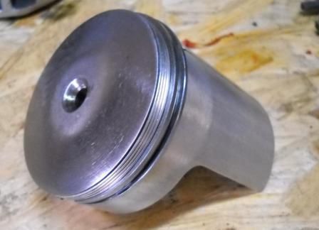

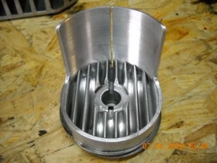

Поршенек узнаю, делал такие - рекомендую.
    17,9 КБ · Просмотры: 125

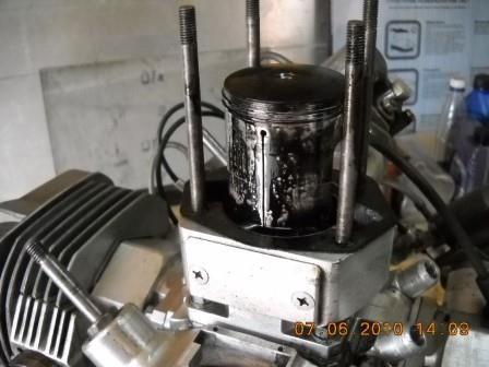

А вот так произойдет с каждым (поршнем), если не держит уплотнение!  🙁
    25,2 КБ · Просмотры: 121
А вот так снаружи...
    58,5 КБ · Просмотры: 128
