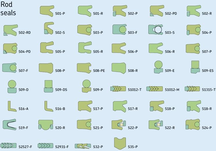

У SKF куча профилей уплотнений для штоков, что оптимально непонятно S19F? Всё остальное на низкие скорости.
https://www.skf.com/us/products/sea...-seals/fluid-power-seals/rod-seals/index.html
спокойно уменьшать до 18мм
Трубка 25х2 в несколько раз легче и поршень к ней проще крепко приделать. SKF диаметр только 18 и 50. Остаётся Симрит, я их манжеты для валов постоянно использовал.

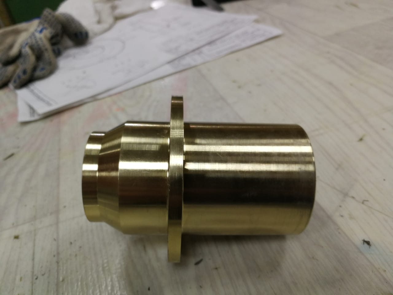

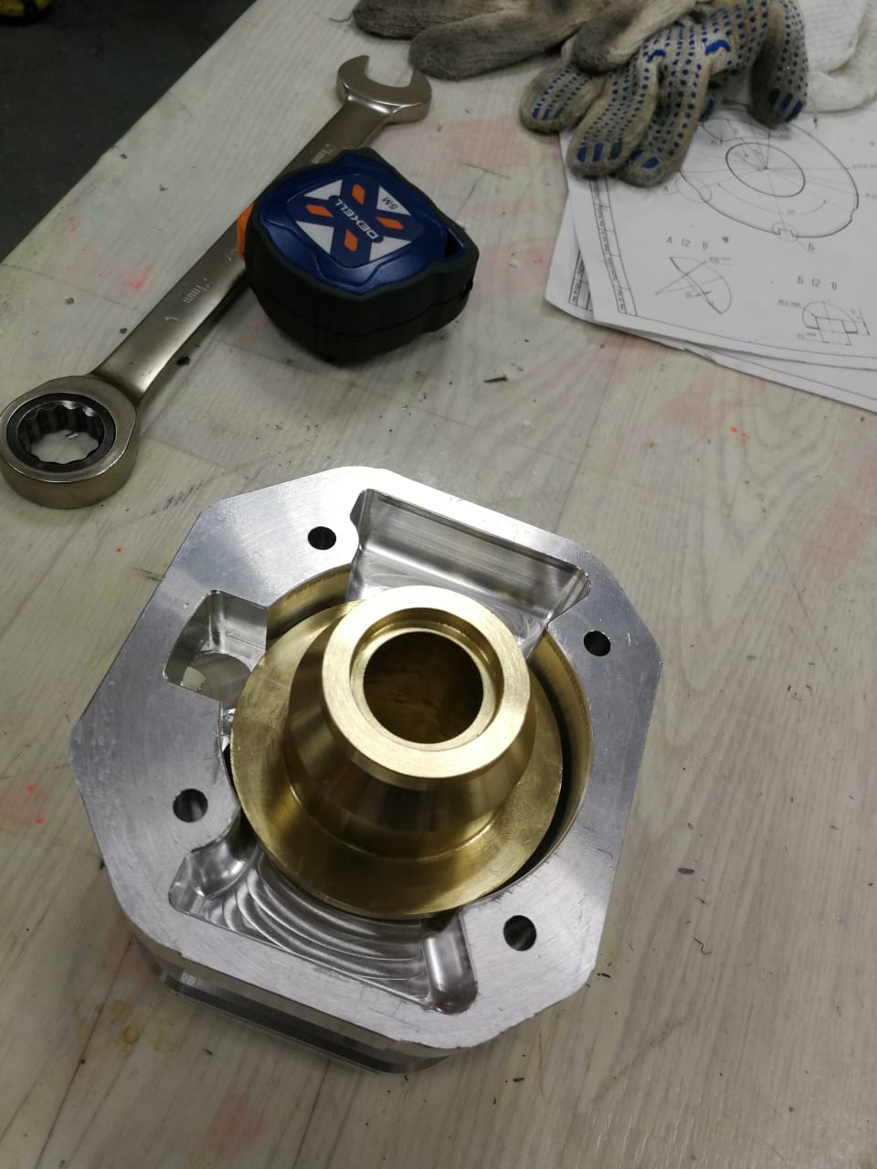

Понемножку делаю крейцкопфник.
На следующей неделе начну делать штоки и поршня

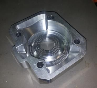

У меня таких четыре проставки -
