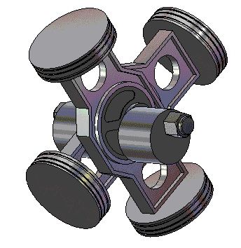

Случайно увидел пару картинок из статьи
Four-Cylinder, Four-Cycle Engine with Two Reciprocating Components
A. J. S. Baker CEng, MIMechE, M. E. Cross, CEng, MIMechE First Published June 1, 1974
и патент https://patents.google.com/patent/EP0493135B1/en

Американцы достали книгу  Баландина
Это механизм Парсонза 1877 года без ползунов и шестерёнок, реально работал. Баландин всё только усложнил.
А "американцы" просто поршня закрепили на 2 штоках.
Этот механизм Парсонса работал в скоростной паровой машине, где направляющими и ползунами служили цилиндры и поршни, соответственно.
Баландин Сергей Степанович изменил бесшатунный механизм для применения в поршневом ДВС. Усложнил не усложнил это игра слов.
Надо читать их патент, но время жалко на разную муть...
Поршень на двух штоках был в разработке Дагдизеля, которая не выдержала конкуренции с Каспием 65 в 1988 году.
Что это дает? Ничего... :~~)
После Каспия последовал ДНБ - 4, где как раз на одну шейку было два штока (с одной стороны), но это дало огромные преимущества в количестве деталей и трущихся поверхностей - их стало меньше, чем в любом 4 цилиндровом ДВС, любого типа... 🙂
Гудбай, Америка, О... :~)
