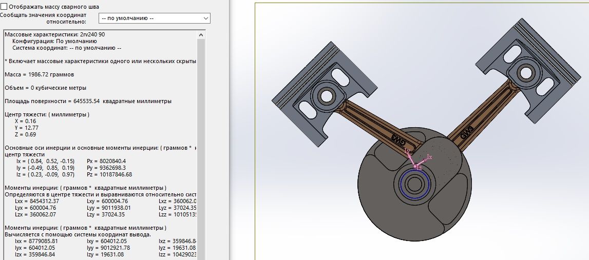

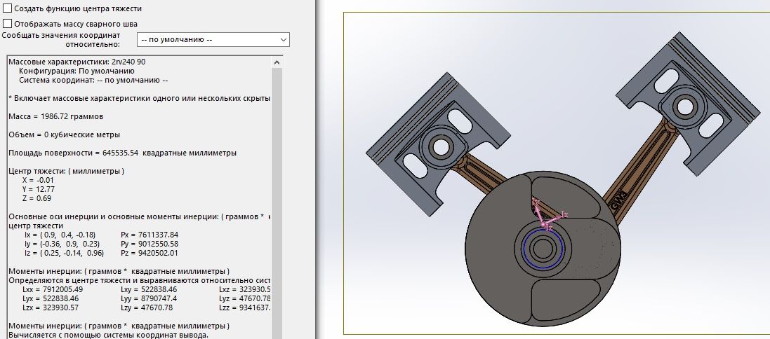

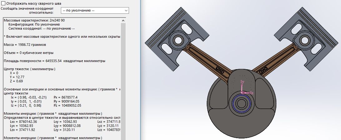

Простой способ проверить балансировку двигателя на этапе проектирования. В 3d сборке посмотреть перемещения центра тяжести подвижных частей. Как видно на картинках 2-цилиндровый двигатель с углом 90 между цилиндрами неплохо сбалансирован. В данном случае перемещения ЦТ по Y нет, по X есть порядка 0.16мм при углах кратным 45 градусов + можно добиться перемещения и по X и по Y 0.08мм. Планирую несколько следующих двигателей в этой конфигурации 🙂
Для статической балансировки можно напечатать на 3d принтере простейшее приспособление удерживающее детали механизма в разных положениях.
