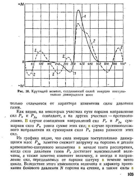

ударных нагрузок при переходе через ВМТ и НМТ практически нет
Ересь.
1. В НМТ шатун движется мягче БШМ.
Ускорение меньше в (1 - S/2L) раза
где S ход поршня, L длина шатуна.
Формула присутствует во всех книжках. БШМ по этой формуле обычный шатунный с длинным шатуном. На практике длинный шатун тяжел и не используется.
2. У шатунного механизма в ВМТ ускорение поршня больше чем у БШМ в (1+ S/2L) раза, но эта инерционная сила разгружает поршень.
Теория поршневых авиационных двигателей Авторы: В.С. Рыбальчик
В общем получается что по мягкости хода при прочих равных шатунный механизм выигрывает у БСМ как в ВМТ так и НМТ, но проигрывает по динамической балансировке. Простой 4-цилиндровый V90 шатунный сбалансирован лучше 4 цилиндровой звезды БСМ...
У любого механизма есть свои плюсы и минусы...
    92,9 КБ · Просмотры: 206

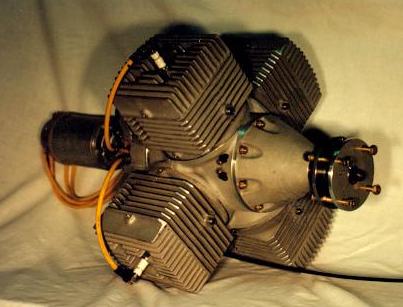

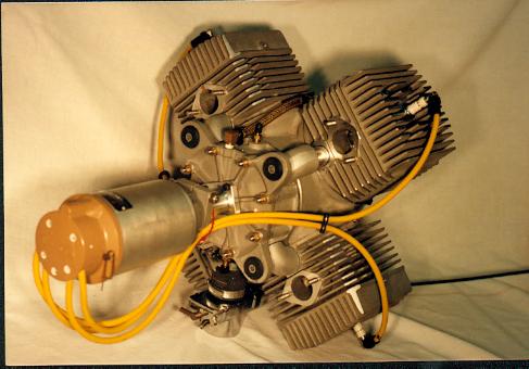

А в наличии есть?
Наверное. Даже 30-часовые испытания проведены.
Я отобразил и запустил двигатель для двух последовательных событий EAA Fly-In в Ошкоше, штат Висконсин. Он вызвал большой интерес, однако так и не был произведен из-за аспектов юридической ответственности, связанных с таким продуктом. Я провел около 30 часов тестирования WOT на первом прототипе, без сбоев и неожиданностей. Он был очень плавным в работе, с очень незначительной вибрацией, вызванной парой сил из-за осевого смещения поршневых узлов. Лучшее значение bsfc было 0,606 фунт / час / час при 4800 об / мин (круиз-настройка) и 0,663 фунт / час / час при 5000 об / мин WOT. Хотя эти цифры ни в коем случае не являются примерными, они типичны для карбюраторных 2-тактных двигателей, использующих выхлопную настройку. Окончательные характеристики были следующими:
диаметр ствола
- 2,331 дюйма,
общий объем - 1,500 дюйма, - 25,2 куб.
Коэффициент сжатия - 7,0: 1.
Общий диаметр - 16,25 дюйма.
Длина - 21 дюйм. (С Vertex Magneto).
Масса в
сборе - 60 фунт / кв. М. Топливо - Авто или Avgas, предпочтителен 100-октановый низкопроводящий avgas.
Лучшее время зажигания - 28 град. Btdc
Bmep - 78,6 фунт / кв. Дюйм
Номинальная мощность - 25,0 л.с. при 5000 об / мин.
Я написал и представил технический документ по этому двигателю на конвенции SAE 1985 года в Милуоки, штат Висконсин. Для тех, кто заинтересован, он по-прежнему доступен на сайте SAE:
https: //www.sae.org/publications/technical-papers / ...

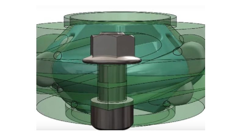

Сама схема - ККМ - (или Бурке, что еще хуже) не интересна, кроме того там "конкуренция" еще сильнее, чем у нас - баландинцев.  🙂
Там есть Коллин энжин, "двигатель 1953 года", Мищенко и тд.... 🙂
Каждый год предлагаются десятки идей, некоторые работают в прототипах, потом в дело вступает экономика и...
https://contest.techbriefs.com/2015/entries/aerospace-and-defense/6195
И это прекрасно. Главное помнить при этом арифметику и иметь здравый смысл.... 🙂
