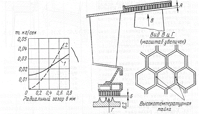

Есть мысль по бескольцевому уплотнению, хотя и для кольцевого может сгодиться. Это вариация лабиринта, "шахматного", сотового уплотнения.
"Шахматное" было придумано для моей ДПМ, но и для "обычного" поршня сгодится
Сотовое, как применяют в ГТД
Ну, и наконец, ещё одна моя вариация - кольцо из сетки плетёной/варенной из тонкой жаростойкой проволоки, углеситала, или графита/графена(нанотехнологии и т.д.).
Все эти варианты помещаются либо в пространство/канал между кольцами(в случае "нормального" "кольцевого" варианта уплотнения) либо в проточку/канал на теле поршня(в случае "бескольцевого" уплотнения. Сетка не должна выступать за габариты/диаметр колец/поршня, т.е. контакта с гильзой нет, хотя возможно и предусмотреть контакт с гильзой - будет тепло отдавать, надо считать/пробовать. Прижимного действия газовых сил не будет, трение минимально. Предусмотреть, возможно, фиксацию штифтами, прижимным/фиксирующим кольцом(ами), защемление между кольцами и т.д. чтобы исключить "болтание". В случае наличия смазки - предусмотреть наличие в теле поршня маслоотводных каналов. Сетка может быть многослойной. Принцип тот же, что и у лабиринта- создание скачков давления + турбулизация потока= "запирание" канала.
