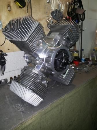

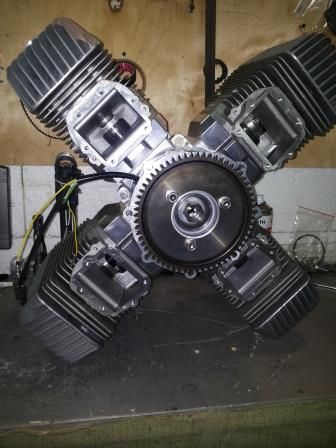

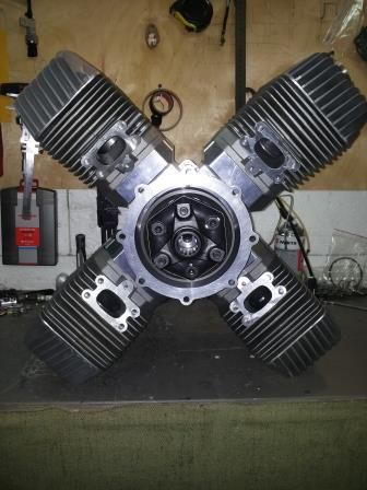

И снова АПД БСМ1100(1200)
    29,9 КБ · Просмотры: 165

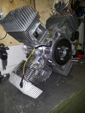

Предварительная сборка из того, что уже есть
    30,3 КБ · Просмотры: 168
Журавль в небе, а синица уже почти в руках...  :~)

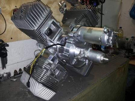

    28,7 КБ · Просмотры: 163
Здорово! Поздравлять еще рано, но уверен, что скоро можно будет Вас поздравить!  :~)
Владимир Илларионович, а по производительности маслонасоса опыт какой нибудь есть и он учитывается?
Да, Андрей, такой опыт есть. Этот маслонасос успешно обеспечивал надежной смазкой два предыдущих моих мотора.  🙂
То есть производительность на новую размерность увеличивать не стали. Понятно, ждем испытаний! 🙂
Размеры некоторый деталей бесшатунного механизма изменились незначительно. Но насос, если что, поменять всегда можно.
