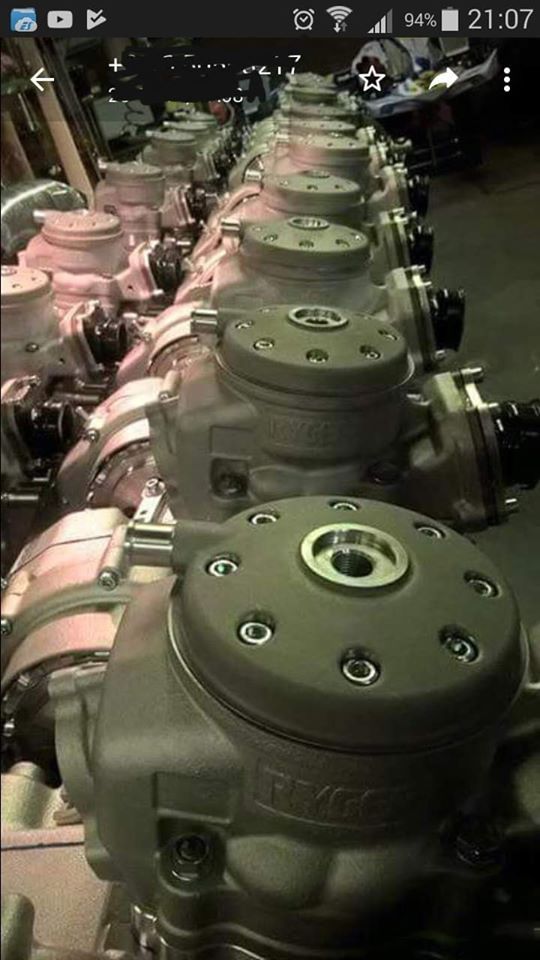

гарантированно работает не хуже исходного ДВС
Откуда это известно? Пока на этом макете нет даже следов хоть какой то работы.
А что касается Руггера, то там нет ни следа честности... 😀

- "...50 двигателей изготовлено с декабря.
И не одного проданного...."
- "...был поставлен на стенд и измеренная мощность 47 л.с...где ещё 23?"

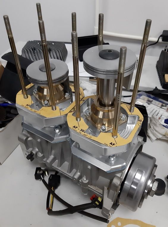

Учтена ошибка Ругера. У него "Подпоршневое пространство за счёт большого диаметра алюминиевого штока уменьшено на 55%, у меня диаметр штока 24 при диаметре поршня 76мм - потеря 10%. Нижняя часть штока, которая скользит в направляющей имеет больший диаметр.
Пока всё идёт по плану и начальные холодные испытания внушают сдержанный оптимизм. Потери (в основном механические) на двигателе со снятыми головками, лепестковыми клапанами, вращающемся вхолостую в диапазоне 2000-4000 оборотов на 14...16% меньше чем у исходного РМЗ550. Возможно причина банальна = трение пары закалённая сталь-бронза меньше чем у алюминиевого поршня по гильзе. Завтра наденем на цилиндры головки и повторим эксперимент. На этой неделе заведём на горячую.
Следующим этапом будет многоцилиндровая крейцкопфная 2-тактная звезда на базе ЦПГ РМЗ550.

Учтена ошибка Ругера. У него "Подпоршневое пространство за счёт большого диаметра алюминиевого штока уменьшено на 55%, у меня диаметр штока 24 при диаметре поршня 76мм 10%. Нижняя часть штока, которая скользит в направляющей имеет больший диаметр.

Сомневаюсь, что бы Руггер не знал необходимый объем подпоршневого пространства.... 🙂
А как Вы можете снять мехпотери обычного двухтактника без смазки поршней? Они же смазываются бензином, где есть масло.
А так все похоже, но 14 - 16% мало...
Это потому что там избыточные связи. Убрали бы их, потери бы ещё уменьшились. Надо вдумчиво курить книги Решетова-старшего про самоустанавливающиеся механизмы, ибо его учение всесильно, потому что оно верно 🙂
А иначе будет питчинг и клининг. Это я молчу о том, что движок, небось, из-за крейцкопфа массы набрал - моё почтение.

А что б не было раздора между честными людьми - надо сравнивать двигатели одинаковой компоновки (однорядный ортогональный крест), с одинаковыми объёмами рабочих камер сгорания, т.е. с одинаковыми диаметрами поршней и их ходом.
Либо "всенародно" сформировать "другие" условия состязания "бесшатунника" с "ругером" и - заинтригованным сделать серьёзные ставки на победителя.
Полагаю, что впереди окажется "клоуд-кросс" по критерию наименьшего размера в плоскости перпендикулярной оси винта и ряду других.
Ежели состоится состязание - в равной степени техническим "словоблудием" буду помогать "обеим схемам" - потому как оч. хочется удостовериться - какая схема и чем более привлекательна!!!
Вялое злопыхательство 2016 года, обещали поставки в начале 2017, реально не прототипы, первая партия 20 штук была сделана 31 мая 2019.
