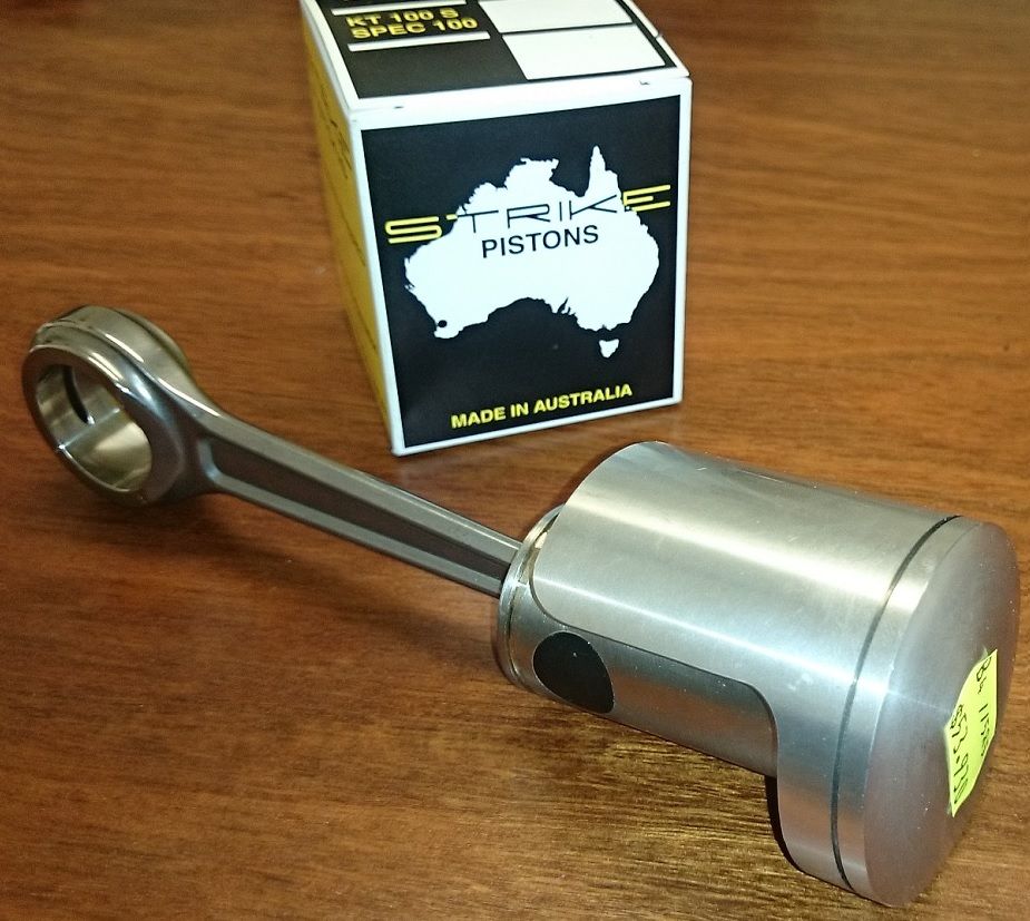

У нас прагматическое решение, крейцкопфный механизм.
Прагматизм здесь почти не просматривается. Размер по оси цилиндра увеличился, а зачем это все непонятно....
В отличие от БСМ это решение гарантированно работает не хуже исходного ДВС. Отсутствие давления поршня на цилиндр - из за чего был задуман БСМ реализовано. Вес деталей прицепленных к шатуну близок к стандартному поршню. После завершения цикла испытаний рядника на базе РМЗ 550 можно будет делать 2-тактные шатунные звезды без необходимости подмешивать масло в бензин.
Зато красиво!!!

Крейцкопфные моторы в отличие от бесшатунных выпускаются серийно. Переделать существующий мотор в крейцкопфный проще чем делать с нуля. Нужны только проставки, шток и новый поршень.
Ругер убрал шток и сделал сложный поршень. Этот опыт повторили многие, возник даже термин Ругеризация. Обнаружился недостаток ступенчатого поршня - большой диаметр штока, что уменьшает прокачиваемый объём. Картинговые двигатели Ругера демонстрируют очень чистый выхлоп и очень хорошую экономичность, но достигли только 56 л.с. для 125 кубиков, а не 70 как планировалось. Это очень неплохо, но не лучший из лучших.
Ни один из показанных здесь БСМ моторов на и близко выдал подобной мощности при в 4...9 раза больших кубатурах. Да и в принципе никогда не ездил и никогда не летал.

Ну и мы пробуем 🙂
    115,1 КБ · Просмотры: 181
Серийные крейцопфные моторы имеют размер двухэтажного дома.
Это узконишевый продукт.... 🙁
Валерий,  ну и как успехи? Движок дым пустил? Ездит? Как характеристики? Куда планируете ставить? Или как у австралийцев, "дайте денег, смотрите какой революционный мотор сделали"? Или вв как всегда, делаете только под 100% предоплату и это каприз какого-нибудь богатого любителя экзотических моторов?
В багажном отсеке самолёта и в багажнике машины? Достойно.
Экспериментальные моторы только под заказ. 50% предоплата. Я показал только внешний вид крейцкопфного и умалчиваю о тонкостях. Это только для заказчика.
