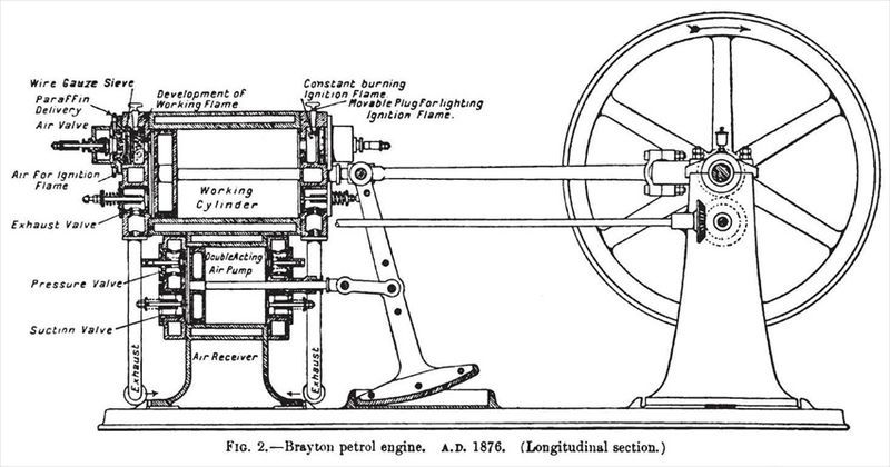

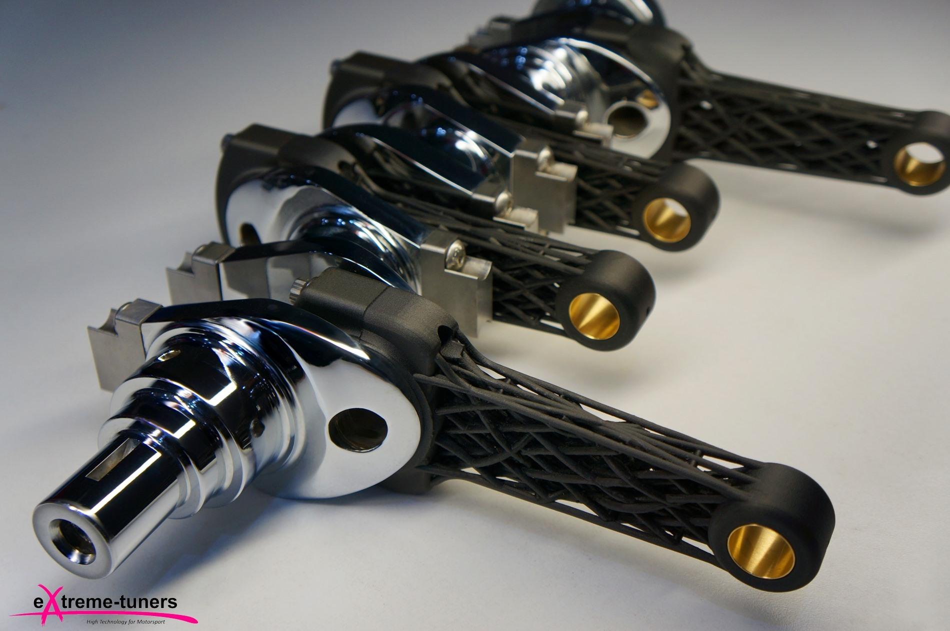

В попытках спасти тупиковую шатунную ветвь двигательной эволюции производители шатунов идут на всякие ухищрения, типа вот таких карбоновых, для моторчика в 3000 л.с.
Вес шатуна 77 грамм, что почти в 10 легче стальных и алюминиевых. У них и поршеньки невесомые. Про ресурс пока молчат...
Главный недостаток шатуна - его длина, а не вес... 🙂
А есть ещё отличное от синусоиды движение поршня, которое улучшает продувку двухтактников,
но требует рядную шестёрку для полного уравновешивания...
