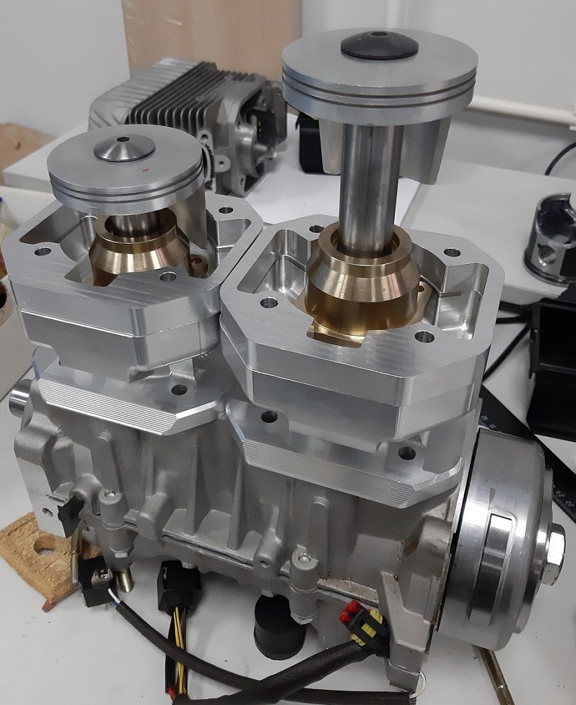

У нас прагматическое решение, крейцкопфный механизм. Несколько деталей (проставка, направляющая, шток) и проблемы с боковым трением поршня решены. Предстоят ресурсные испытания, уже сейчас есть идеи как и что улучшать.
