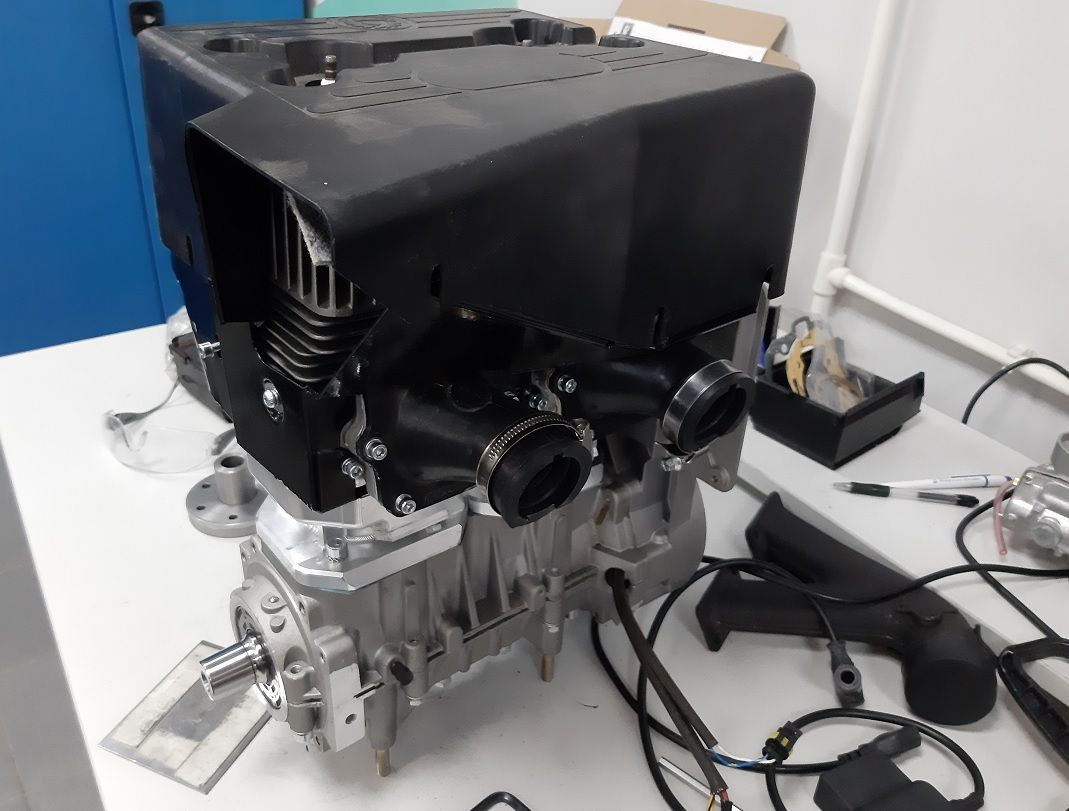

Потихоньку наш крейцкопфничек обзаводится принудительным охлаждением из доработанных элементов от РМЗ.

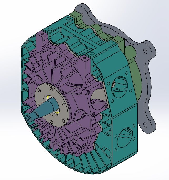

Готова 3D модель и управляющие программы для производства моего 218 кубового ванкеля, по расчётам 34 л.с. Начнём делать сразу после НГ. Особенности конструкции, она оптимизирована для экономного производства на ЧПУ, имеет стальную сменную гильзу и боковые стенки статора покрытые нитридом титана, керамические апексы, раздельная смазка, инжектор+электронное зажигание, охлаждение ротора топливной смесью.

Успехов вам, батенька, очень интересные концепты, с нетерпением жду видео испытаний. А какой планируется вес у ванкеля?
Без навесного по 3d модели 7.5 кг. Надеюсь со стартером, редуктором, инжектором и генератором не выбиться из 12.
У него кстати для удешевления система уплотнений из доработанных деталей Мазды.
Приветствую Валерий! Из какого пластика напечатаны патрубки?
