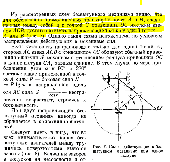

Андрей, извините, но этим предложением Вы сами расписываетесь в незнании БШМ Баландина.
В эксцентриковом механизме БШМ есть ДВА коленвала - один выходной коленвал, другой - "орбитальный" планетарный коленвал (ПКВ), реализованный в виде эксцентриков.
Читать и читать...
Читать и читать...

Владимир Александрович, огромное спасибо за текст, почти со всем согласен.
по п.2. С. Баландин на стр 9 и 11 прямо говорит, что в БШМ аналогом шатуна является звено АС, часть ПКВ. (И что приводит Баландина к ошибкам в силах и моментах БШМ)
по п.15. Во всех случаях на ПКВ, реализованный хоть в эксцентриках, хоть в классическим виде, сила Р создаёт момент и ПКВ передаёт крутящий момент на выходной вал. :IMHO

В эксцентриковом БСМ весь механизм синхронизируется именно основным КВ, а вот эксцентрик (как правило сдвоенный) отвечает за синхронизацию штоковых шеек...
Андрей, с Вашими словами "В эксцентриковом БСМ весь механизм синхронизируется именно основным КВ" согласен (под основным понимаю выходной коленвал - правильно?).
Но Вы прямо написали, что в этом случае нет "ОРБИТАЛЬНОГО ВАЛА" - а это уже свидетельствует о непонимании работы БШМ.
